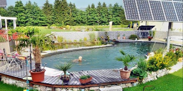

Hallo Markus,
die Frage wohin stellen ist sicherlich nicht ganz einfach. Die freistehende Anlage sollte ja nicht zu viel Schatten auf das eigene Haus und natürlich auch nicht auf das Haus des Nachbarn werfen. Bezüglich Genehmigung ist das in Österreich so, dass Bauwerke bis 10 m Höhe, oder Fensterflächen über 20 m² keiner besonderen Genehmigung bedürfen sondern mit einer entsprechenden Beschreibung der Baubehörde (bei uns die Gemeinde) gemeldet/angezeigt werden müssen. Man muss sich natürlich so wie bei einem Hausbau mit den angrenzenden Nachbarn absprechen. Das war bei mir kein Problem, weil neue Häuser nach Errichtung meiner Photovoltaikanlage gebaut wurden. Der östliche Nachbar, der im Winter, kurz vor Sonnenuntergang einen Schatten beim Durchwandern der Sonne bei seiner Garage hat, kann damit problemlos leben. Meine Anlage dient ja neben der Stromerzeugung auch noch als Schutz vor übermäßiger Erwärmung des Schwimmteiches im Sommer. Die Anlage ist seit 2008 im Betrieb und hat bisher über 35.000 kWh Sonnenstrom erzeugt hat. Auf dem Hausdach habe ich seit 2002 noch eine 3 kWp - Anlage, die ebenfalls jährlich 3500 kWh brav liefert.

Re: Gebrauchten Ampera erstanden
Hallo Rudolf,
für eine Anlage dieser Größenordnung gibt es bei mir am Grundstück keinen Platz.
Wir haben ein Hang-Grundstück (ca. 14m*45m)
Würde ich sie oben reinstellen, hätten die oberen Nachbarn viel Schatten. Auf dem Boden ist auch keine Alternative, ich will mich ja auch irgendwo in den Rasen flezen können.
Würde ich sie zwischen Straße und Haus reinstellen, dann müßte die dortige Terasse weichen. Aufgeständert wäre die Terasse immer im Schatten (oder die Zimmerfenster im 1. Stock, wenn es noch höher wäre).
Ich habe mir auch schon viel überlegt, aber egal wie ich es drehe und wende, der Nutzen steht dann in überhaupt keinem Verhältnis mehr zum Aufwand (und den eventuellen wohnlichen Einschränkungen).
(Interessant: Unser Haus hat ca. 350m² beheizte Zimmerfläche (120+120+60+50). Im Jahresmittel benötigen wir 11.5l Öl pro Tag. Im Winter mehr, im Sommer weniger, klar. Und das alles ohne besondere neuartige Wärmedämmung.)
Wäre das evtl. eine Variante? http://www.solarmueller.ch/upload/PV-Ge ... Detail.JPG
Ein Bekannter von mir ist das bei sich am planen.
Gibt es auch in der Vraiante. http://etm-solarservice.de/balkonkraftwerk.php
VoltDriver hat geschrieben:Wäre das evtl. eine Variante? http://www.solarmueller.ch/upload/PV-Ge ... Detail.JPG
Nein und nein, die habe ich beide auch schon gesehen.Tango hat geschrieben:Gibt es auch in der Vraiante. http://etm-solarservice.de/balkonkraftwerk.php
Vorne ist eine Terasse - kein Geländer, sondern Übergang in eine Blumenanpflanzung.
Und hinten Richtung Norden raus macht das wohl keinen Sinn.
Ich bräuchte ja auch einen Pufferakku dazu.
Wie wäre Das. http://etm-solarservice.de/trackingsysteme.php
Wohin damit?Tango hat geschrieben:Wie wäre Das. http://etm-solarservice.de/trackingsysteme.php
Für vorne zu groß, für hinten müßte unser Kirschbaum weichen (wegen Platz und Schattenwurf) und das kleine Treibhaus müßte ebenfalls weg (wegen Platz).
Hallo.Auf dem Hausdach habe ich seit 2002 noch eine 3 kWp - Anlage, die ebenfalls jährlich 3500 kWh brav liefert.
Genau so eine PV-Anlage haben wir seit 2006 auch auf dem Dach, die monatlich die Haushaltskasse aufbessert.
Ich kenne das Problem von Markus. Wir möchten auch gerne mehr Module anbringen. Platz wäre bedingt vorhanden, wenn da nicht die hohen Bäume der Nachbarschaft wären, die einen besseren Ertrag verhindern.
Das sieht ja echt gut aus. gefällt vom Design und ist auch platzsparend angebracht. Über den Ertrag braucht man da aber nicht reden^^ da sind wegen der nicht direkten Sonnenausrichtung keine besonders hohen Leistungen zu erwarten oder?VoltDriver hat geschrieben:Wäre das evtl. eine Variante? http://www.solarmueller.ch/upload/PV-Ge ... Detail.JPG
Hallo Markus.Markus Dippold hat geschrieben:Wohin damit?Tango hat geschrieben:Wie wäre Das. http://etm-solarservice.de/trackingsysteme.php
Die muss ja nicht auf deinem Grundstück stehen. Bei einem Bauern in der nähe. Mähen kann er dann immer noch.
