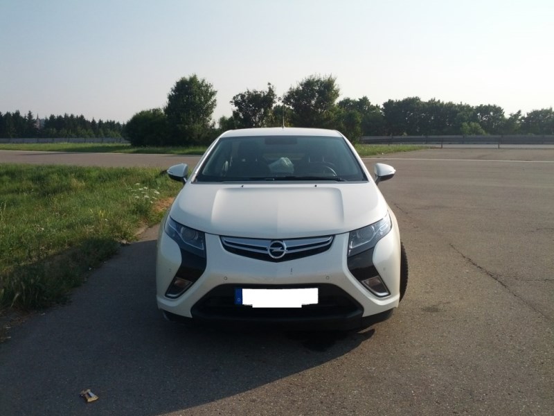

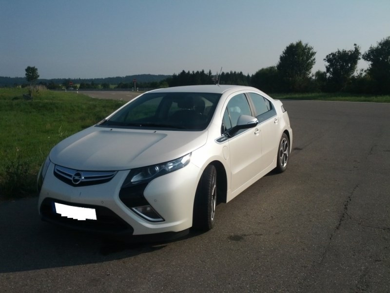

Keine wirklich guten Bilder, aber die 2 ersten, entstanden bei einer kurzen Pause auf der Heimfahrt :-)

WOW! Wunderschöne "White-Pearl", deine Ampera!
Toitoitoi nochmals und ich drück' die Daumen!
