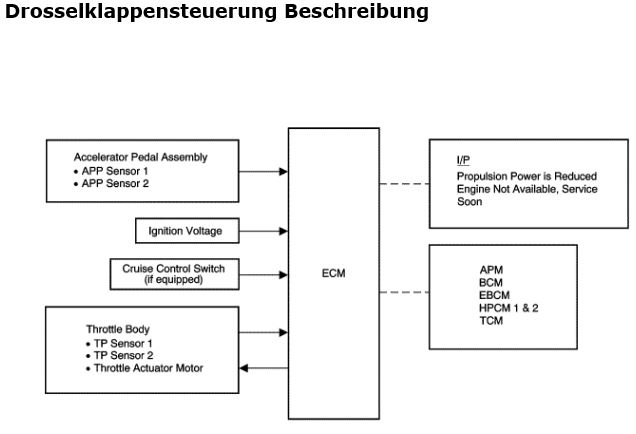

Es geht hier um 2013er Modelle und früher-das zufällige und fehlerlose Auftreten ist ein Softwareproblem im Datenverbund CAN Antriebsstrang-unbedingt HPCM2,Inverter/HPCM1,Steuergerät Generator(Gaspedalinfo Eingang-Fehlermeldung an das IPC,Instrument-s.Bild unten) updaten,wegen Kapazitätsverlusten die Antriebsbatterie nicht updaten,ausser SPS schreibt es zwingend während der Programmierung vor...und es softwaretechnisch wegen der Abstimmung auch sinnvoll wäre. :roll:
Ich selbst hatte bei meinem 2012er Modell im Jahre 2017 mal einen halben Tag Zeit und hab die ganze SPS Steuergerätliste auf den neuesten Stand gebracht,dann waren die Kinderkrankheiten alle ausgemerzt.----damals noch OHNE PSA Lizenzgebühren ;) ---
Die Drehkraft-Koordinierung des Systems erfolgt durch das Hybrid-Steuergerät Antriebsstrang. Das Steuergerät Motor (ECM) sorgt für die Gaspedal-Schnittstelle wo der Treiber ein entsprechendes Drehmoment anfordert. Die vom Treiber angeforderte Leistung wird innerhalb des ECM koordiniert und bewertet, und das endgültige, vom Treiber angeforderte Drehmoment wird an das Hybrid-Steuergerät Antriebsstrang gesendet. Das Hybrid-Steuergerät Antriebsstrang legt dann fest, wie die Drehmomentleistung zwischen den zwei Elektromotoren und dem Benzinmotor zu verteilen ist. Nachdem die Verteilung des Drehmoments festgelegt ist, werden aufgrund der unten aufgeführten Systemunterbrechungen Drehmomentreduzierungen veranlasst.

Dieses System ist ein verteiltes Steuersystem, wo das System-Drehmoment über ein System-Netzwerk gesteuert wird. Das System-Netzwerk besteht aus seriellen Datenverbindungen zwischen den unten aufgeführten Steuergeräten.
•Steuergerät Motor (ECM)
•Hybrid-Steuergerät Antriebsstrang 1 und 2 (HPCM 1 und 2)
•Steuergerät Getriebe (TCM)
•Steuergerät ABS (EBCM)
•Zubehör-Antriebsmodul (APM)
