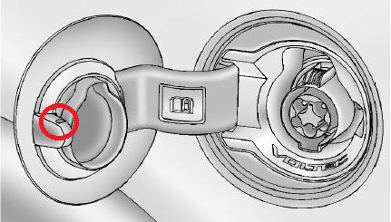

Eine wohl typische Macke hat er aber, die Ladeklappe öffnet nicht ohne Fingerhilfe. Werde morgen mal die im Forum gefundenen Tipps abarbeiten und schaun, was geht. Trotzdem wird das reklamiert und eine neue angemahnt. Sind die Teile eigentlich vorlackiert?

Hallo Michel
Du brauchst keine neue Ladeklappe.
Etwas Silikonspray auf den Schließer und die Gummiteile wirkt Wunder.
Bei mir läuft seit dem alles wie geschmiert.
Bitte nach dem Einsprühen alles mit einem Papiertuch abwischen.
Joachim
Joachim

Ok, wede ich machen. Das Spray nur dort, wo der rote Kringel auf dem Bild ist?
- Markus Dippold
- Beiträge: 4602
Re: Schweren Fehler begangen, Ampera gefahren ....
Das rote umkringelte Teil ist der Schließer. Da auch ein wenig.Stromlos-michel hat geschrieben:Ok, wede ich machen. Das Spray nur dort, wo der rote Kringel auf dem Bild ist?
Ansonsten an der Klappe an der Innenseite der Gummidichtung (das Ding, das ein wenig so aussieht wie eine Glühbirne) einsprühen.
Und dann am Stecker selbst außen herum.
Die Steckeröffnung mit einem Papiertuch dazu abdecken.

Danke für die Erklärung. Ich habe noch eine Tube mit einem Mittel, mit dem Türgummidichtungen im Winter eingerieben werden. Das sollte nicht so falsch sein.
