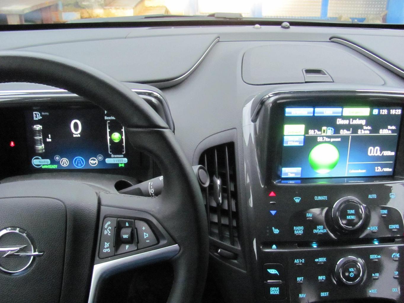

Hallo Leute,
zu meinem 8kwh Problem von gestern.
Heute war ich bei meiner Opel Werkstatt ( Opel Jöst Weinheim )
Die haben nach Rücksprache mit Opel? auch keine Erklärung.
Fuhr heute mit vollgeladener Batterie ca. 60 km weit.
Restfahranzeige 1 km
kwh - Verbrauch 8,1 - siehe Bild ( für die Zweifler unter euch )
- 8,1 kwh 4_11-4.JPG (178.21 KiB) 5664 mal betrachtet

Das ist ja wirklich übel! So schlimm verzählen kann sich der Energiemesser eigentlich nicht, oder? Und dann hat er auch gerade mal 12000km runter. Ich tippe aber trotzdem auf ein Software-Problem.
Was für ein weiteres Vorgehen hat die Werkstatt denn jetzt angekündigt? Wenn die sagen "Können wir auch nichts machen" würde ich auf die Akku-Garantie pochen, da wir hier unter den 80% sind. Dann muß der Ampera wohl zum Akkutesten/Überholen an eine entsprechend ausgestattete Stelle von Opel gebracht werden, die dann wohl eher rausfinden, was da für ein Software-Problem vorliegt, oder der Akku tatsächlich überholt werden muß.
Wäre super, wenn Du uns auf dem Laufenden halten könntest (das scheint wirklich das erste Problem dieser Art zu sein?)

Vielleicht haben die wirklich einfach eine 2013er Software draufgespielt und das Batteriemanagement spinnt .... Bin auch auf weitere Infos neugierig !

Also softwaremässig dürfen die Werkstätten die nutzbare Kapazität des Akkus nicht manipulieren. Hatte ja auch das Problem, dass ich längere Zeit nicht mehr die 10,3 KWh nutzen konnte. Das aber der Akku von Heute auf Morgen soviel Kapazität verliert ist nicht normal. Da müssten ja zig "Kaffeetüten" (Zellen) gleichzeitig Ihren Geist aufgegeben haben. Das Problem wird aber die Werkstatt mit Ihrem Laptop sicher rausfinden. Also keine Angst, du hast ja noch Garantie. So ist es ein Problem für Opel und nicht für Dich.

Alle Achtung Clemens. Deine Fahrkünste sind ja nicht von schlechten Eltern. In dieser Jahreszeit (Temp.) mit 8KWh 60 km weit fahren ist schon beeindruckend.

Ich könnte mir vorstellen, dass der Akku ok ist und nur die Anzeige der verbrauchten kWh nicht mehr stimmt.von Tango » vor 55 Minuten
Bei mir hatte es heute auch ähnliche Temperaturen und ich hätte mit der Heizung grad mal so 60km geschafft ( aber mit 10,3 kWh

Ich hab mich zurückgelesen. Clemens schrieb. Im Sommer fahre ich 70 - 74 km pro Akkuladung. Also könnte es durchaus sein, dass der Akku o.k. ist und die Anzeige spinnt.
