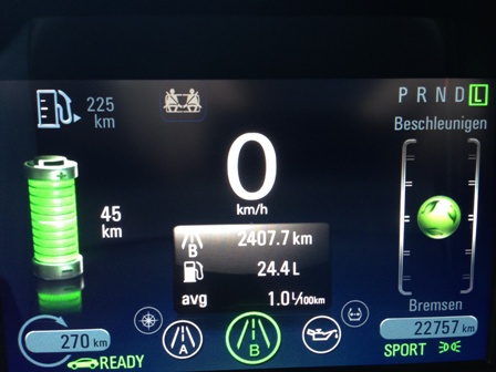

Wer findet den Fehler :lol: ;)
Beiträge: 4603
Re: Da ist irgendwo der Wurm drinnen...
Der Sport-Modus ... wer tut denn sowas?
Ach nee ...
Tank leer und 225km Benzin-Reichweite ...
Beiträge: 2082
Wohnort: Wien, Österreich
Beitrag von micky4 »
Das perfekte 1L-Auto !?!?
martinsergio
Beiträge: 765
Wohnort: Schalchen
Beitrag von martinsergio »
micky4 hat geschrieben:Das perfekte 1L-Auto !?!?
Leider nein ;)
Beiträge: 2082
Re: AW: Da ist irgendwo der Wurm drinnen...
Markus Dippold hat geschrieben: ...
Ja, genau ! Habe meine Photos angesehen, da sollte etwas grau gefüllt sein ...
martinsergio
Beiträge: 765
Wohnort: Schalchen
Markus Dippold hat geschrieben:Der Sport-Modus ... wer tut denn sowas?
Ach nee ...
Richtig :lol:, nachdem ich die Tür bei eingeschaltetem Ampera geöffnet und wieder geschlossen habe, waren die grauen Striche wieder da... :shock:
