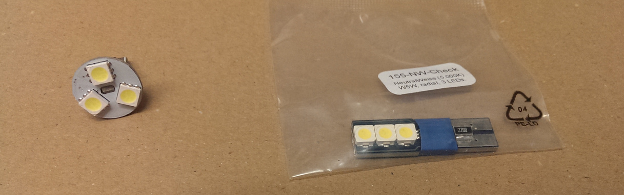

Hier ein paar Bilder :
Kleiner Stromer ;-)

Platz am Blech für einen Wiederanfang wäre schon. Aber das Auto überwacht die Kennzeichenbeleuchtung nicht ;-)
