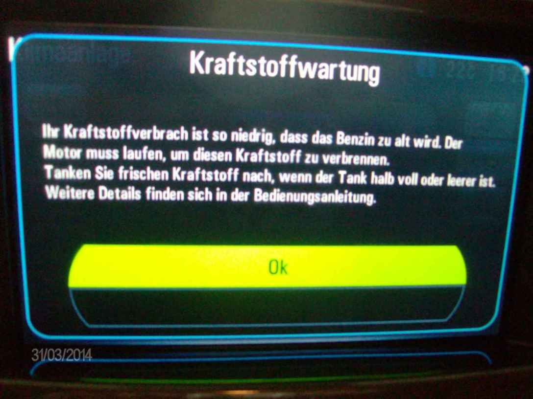

Welch eine Meldung!
Die Ingenieure scheinen an alles gedacht zu haben.
AlfredD
AlfredD

Ist der Motor dann gleich, wie im Handbuch beschrieben, angesprungen?AlfredD hat geschrieben:Welch eine Meldung!
AlfredD
Im Handbuch steht, dass dieser Kraftstoffmodus (FMM) den Tank leeren kann, und dann der Ampera still steht.
Also gleich mal 3-4 Liter nachtanken.
