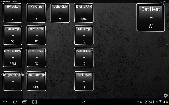

Gestern ist mein ELM327 (die neue Version) auch angekommen, ich habe mir die Software (Torque Pro) schon vorher installiert auf meinem Tablet und diese CSV-File für den VOLT an die richtige Stelle kopiert.
Es Funktioniert soweit alles und ich bin begeistert von all den Möglichkeiten die man hier hat, aber auch etwas überfordert :oops:
Ich habe es geschafft die Verbindung herzustellen und auch einen Custom-Screen für die Echtzeitinformation zu erstellen:
Es gibt hier jetzt aber so viele Sensoren (215 um genau zu sein!) von den meisten habe ich keine Ahnung was sie überhaupt anzeigen und welche Art der Anzeige in Torque dafür geeignet ist.
Ich habe mal eine Liste der möglichen Sensoren gemacht (war ganz schön viel Arbeit)
einige davon sind grün markiert, andere haben wieder ein oder mehrere ? * oder ! was bedeutet das alles? Viele davon sind durch das importiere CSV-File dazu gekommen!

Gibt es da vielleicht eine Liste mit Erklärungen (die auch ein Nicht Auto-Mechaniker versteht)?
Oder Vielleicht könnte mir wer eine Liste erstellen, welche Sensoren (mit einer Erklärung) Sinnvoll sind,
die Temperatur der Ansaugluft ist es sicher nicht :-) und welche Art der Anzeige dafür am besten geeignet ist, davon gibt es ja auch jede Menge von Digital - Analog alles dabei...
