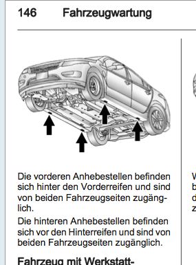

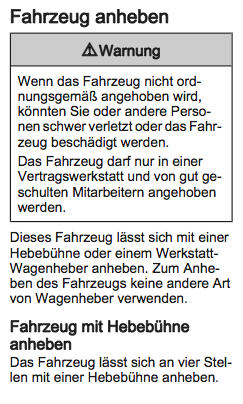

Leider steht da in der Anleitung, dass keine andere Art von Wagenheber verwendet werden soll, als eine Hebebühne, oder ein Werkstatt-Wagenheber. Dies gefällt mir gar-nicht :(

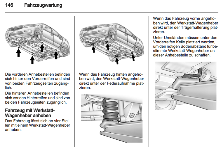

Betriebsanleitung 8/2011:
Anheben 1.png (59.87 KiB) 7187 mal betrachtet
Anheben 2.png (224.32 KiB) 7187 mal betrachtet

Angehoben darf der Ampera nur an den dafür vorgesehenen Aussparungen, wie weiter oben beschrieben.
Beitrag v. Joachim.
Ich würde darauf bestehen, wie es im Handbuch steht: Der Ampera darf nur in einer Opel Vertragswerkstätte und nur von geschultem Personal angehoben werden.
