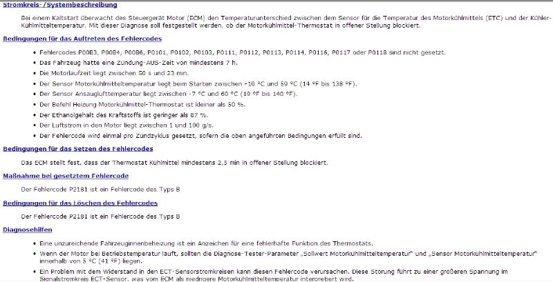

slv rider
Beiträge: 417
Registriert: 31. Dez 2011 16:05
Re: FehlerCode P2181 Kühlsystem
Beitrag von slv rider »
siehe bild.
Michel-2014
Beiträge: 2392
Beitrag von Michel-2014 »
@slv rider darf ich Dich fragen was ein "Fehlercode Typ B" ist?
Und verstehe ich es richtig das auch ein Sensor die Fehlerquelle sein könnte ?
Was die Frage aufwirft was der Sensor in dem Thermostat misst oder macht denn das Thermostat ist mechanisch oder doch elektrisch ?
Ich werde wohl den Behälter sicherheitshalber noch mal ganz primitive durch ein Thermometer (nein ich drehe nicht den heißen Kühler auf ;- ) Messen.
Meine Werkstatt hat mich nun statt auf ein "kleinen Thermostattausch" auf eine 1 Tages Reparatur mit ab&an-schaltzeremonie inkl. Spezialwerkzeug und ich dachte der Kühlkreislauf von Verbrennen und Batterie seien getrennt ?
Kleiner Stromer ;-)
slv rider
Beiträge: 417
der fehlercodetyp hat nur was mit rechtlichen gründen zu tun (abgasgrenzwerte). technisch kann man die bezeichnung ignorieren.
das thermostat funktioniert mechanisch per dehnstoffelement das zusätzlich per heizelement in seinem verhalten vom steuergerät beeinflusst werden kann (kennfeld).
die hochvoltdeaktivierung ist zumindest seitens opel vorgeschrieben.
