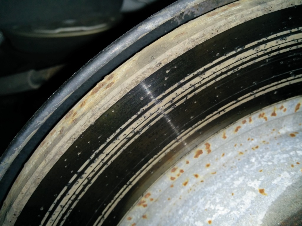

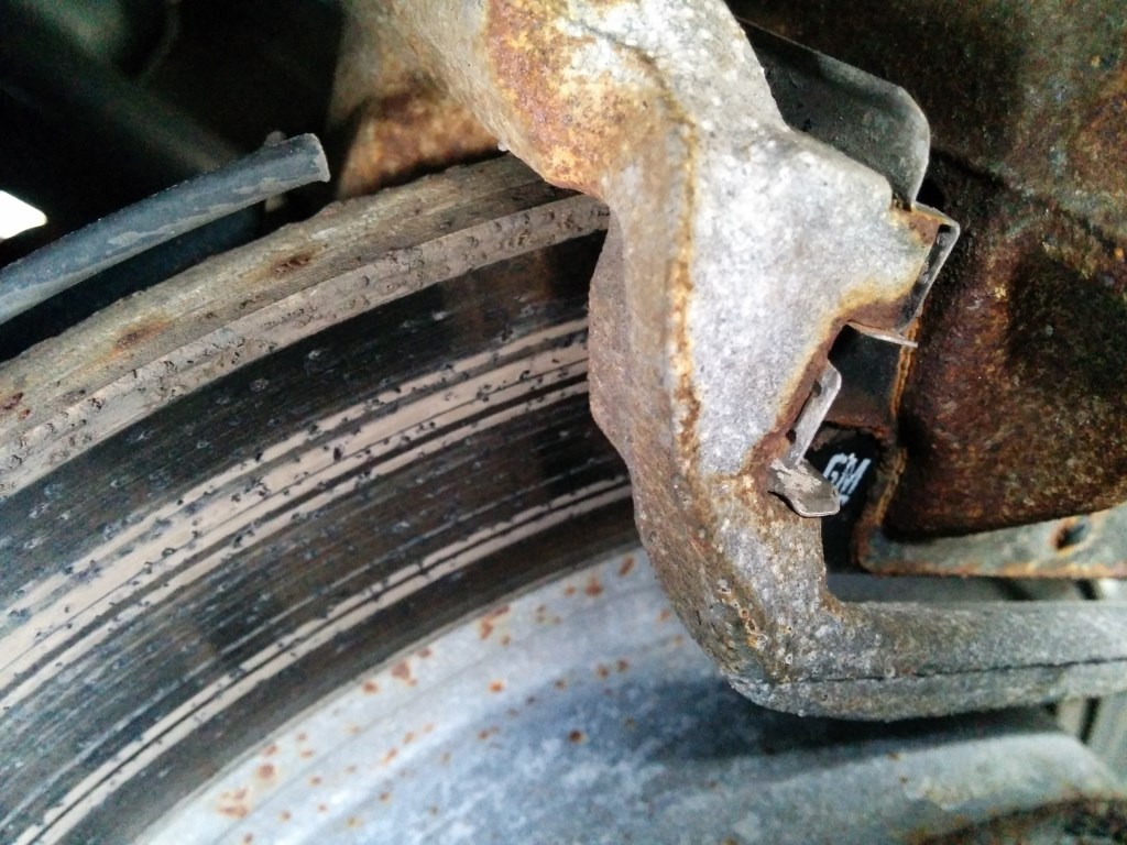

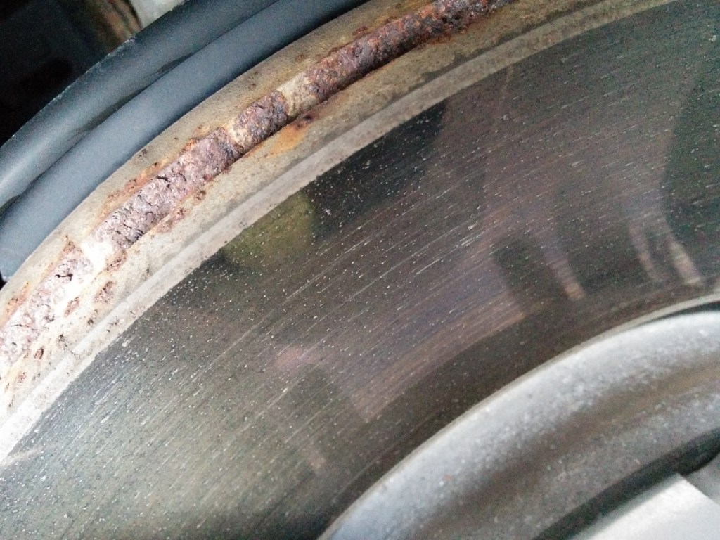

So, jetzt melde ich mich auch nochmal zu Wort. Ich kann bremsen wie ich will, ändert am Aussehen nichts. Hier mal ein Gesamteindruck bebildert im Anhang. Vorne sieht die Fläche der Scheibe noch gut aus - hinten nicht wirklich.
Was würdet ihr mir raten zu tun ?

Vorne geht das ja noch.
Aber hinten mit den Riefen, hmhm ...
Ich würde zusehen, daß du das erneuerst bekommst.
Vielleicht geht da was wegen "verdeckten Schadens".
Ansonsten denke ich auch, daß der Austausch der hinteren Scheiben um die 400-500 Euro kosten würde (beim FOH), vielleicht sogar mehr.
Beide hinteren Sintra-Scheiben lagen hier bei 800 Euro.

So wie diese Scheiben aussehen gibt es dafür keinen TÜV. Das ist meine Meinung ;)
