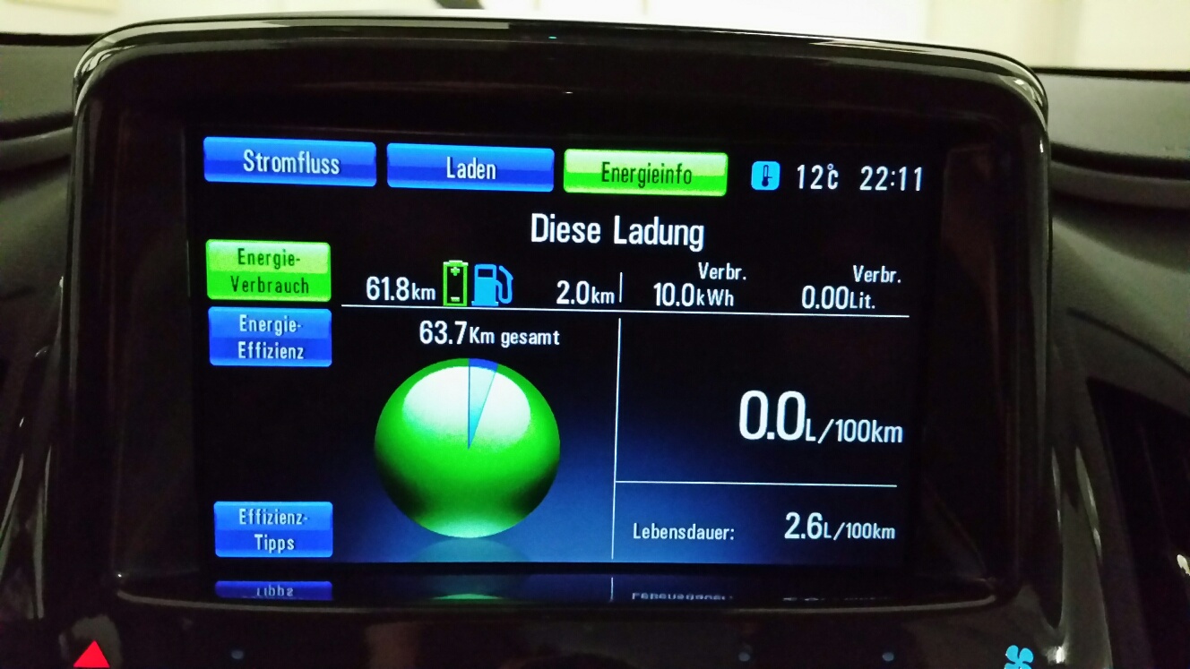

Ist das nun gut oder schlecht für einen "abgehangenen" 2012er?
12°C, windig, alle Strassentypen (Autobahn, Landstrasse, Stadt), hügeliges Gelände.
Bei den letzten beiden Kilometern sprang der Benziner nicht an. Ist er kaputt? Just kidding

alles gut!

Genau diese Werte habe ich in etwa auch! Also alles gut würde ich mal sagen!
