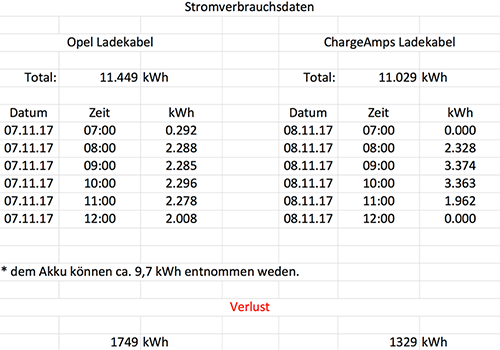

Ich hab mal mit das SPARK mit dem originalen OPEL Ladeklotz verglichen...
Vielleicht interessiert es ja wen:
- Bildschirmfoto 2017-11-23 um 20.40.50.png (88.01 KiB) 3574 mal betrachtet
- Markus Dippold
- Beiträge: 4602
Re: Ladekabel SPARK (6, 10 oder 16 Ampere) für Ampera/Volt
Die Werte sind logisch.
Je geringer hier die Ladeleistung ist, desto länger dauert das Laden, womit auch der konstante "Eigenverbrauch" des Laders länger ansteht.
Das Opel-Ladekabel lädt mit max 10A, das ChargeAmps-Kabel mit 16A (theoretisch). Man sieht, daß der maximale Ladestrom bei rund 14.7A liegt - mehr als 14.8A soll sich der Ampera angeblich nicht gönnen bei Nominalspannung.
Ich weiß nicht, wie es bei echten originalen Opel-Ladekabeln ist.
Aber mein gepimptes Ladekabel benötigt im Leerlauf (auch wenn kein Auto dran hängt) 4W.
Ob man nun mit 2.3kW (10A) oder 3.5kW (16A) lädt, ist dem Akku völlig schnurz.
Ca. 11kW wäre die Grenze, ab der der Akku einen schnelleren Kapazitätsverlust erfahren dürfte, wann man ständig so lädt.

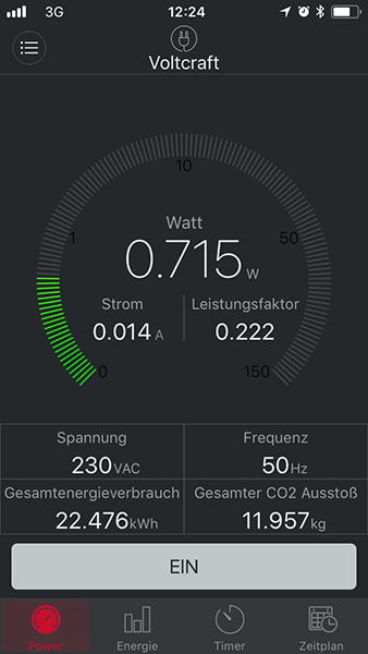

... da nehmen die sich beide nix :pMarkus Dippold hat geschrieben: Ich weiß nicht, wie es bei echten originalen Opel-Ladekabeln ist.

@sasch
Beide haben mit 10 A geladen
sasch
Nein. Beide Maximalleistung, als Opel 10 und Spark 16...he2lmuth hat geschrieben:@sasch
- he2lmuth
- 1.21 Gigawatt !
- Beiträge: 5079
Dann sind die Unterschiede zugunsten des 16 a ladenden Kabels erklärt.
Allerdings sollte bei wirklicher 16A Ladung diese nach 3,5-4 Stunden beendet sein
Und mit dem Opelkabel ist die Ladung nach 5 Stunden nicht beendet.
Die der Steckdose entnommene Leistung liegt dann bei 12,5 kWh.
Verstehe die Daten also nicht so recht...
... ist sie doch auch.he2lmuth hat geschrieben: Allerdings sollte bei wirklicher 16A Ladung diese nach 3,5-4 Stunden beendet sein![]()
O.K. und die 10 A Ladung? So kann man doch nicht vergleichen
sasch
Ich glaube du hast nich gabz verstanden, was hier verglichen wurde...
Es geht um den Energiebedarf... bzw. wie groß / klein der Vorteil mit bein Laden mit 16A ist...
- he2lmuth
- 1.21 Gigawatt !
- Beiträge: 5079
Opel 12:00 2,008 kWh.
Diese Ladung ist also nicht beendet. Bitte um die Meinung Anderer
Bei 10 A Opel gehen IMMER 12,5 kWh aus der Steckerlingdose. Seit 3,5 Jahren
