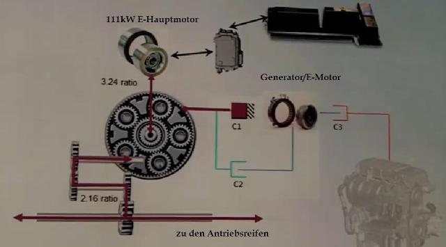

Motor B ist der Haupt-Antriebsmotor. Motor A ist der Generator.

Hier einmal das schematische Prinzip.

Warum läuft jetzt in Stellung "N" (Neutral) der Hauptmotor, sowie die Antriebräder (also der Kranz auf den sich die 5 Zahnrädern befinden) sich in Bewegung befinden ?
Zum Prinzip hier noch ein Model.
