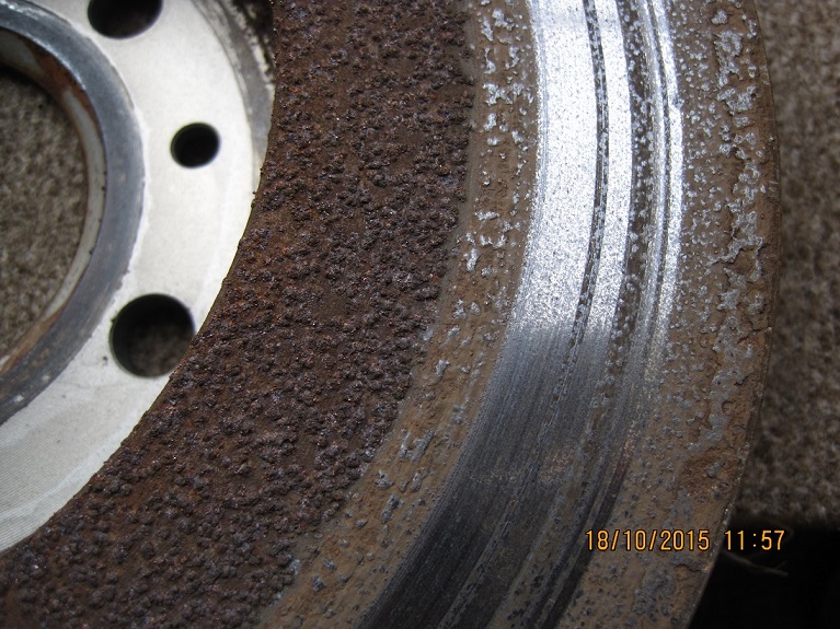

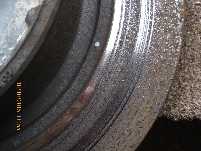

Ärgerlich ist nur, dass offenbar die Opel-Ampera-Werkstätte (des Vorbesitzers) bei der 1. Inspektion (1.April '15 und 41.428 km !) bei der Arbeitsposition "Sichtprüfung Vorder- und Hinterradbremsen" ein ok angehakt hat und nur auf "leicht schmierende Scheibenwischer" hingewiesen hat! :!: Und jetzt nach 1/2 Jahr und weiteren 2400 km sahen die Scheiben so aus:
hint.Bremsscheibe außen
Ich kann mir vorstellen, das auch mein Vorgänger ähnlich sparsam gefahren ist wie ich; dies ist nun das Ergebnis. :evil:

Boah, sehen die übel aus.
Dagegen sind die an meinem Ampera praktisch jungfräulich (75000km als "Ein-Pedal-Fahrer").
Beim zweiten Bild würde ich fast sagen, daß der Bremsklotz schief drin war. Das sieht schon etwas komisch aus, außen ein halbwegs glatter Bereich, innen jede Menge Rostbeulen.
Wenn ich in den Herbstferien die Winterräder drauf mache, werde ich auch mal versuchen, von der Innenseite Bilder zu machen. Außen sowieso, das ist ja kein Problem.

Das ist ja echt übel :shock:
Trotz der drei Jahre und 44.000 km, auf dem zweiten Bild schauen die Blasen, welche von den Belägen angeschliffen wurden, blank aus. Das sieht mir so aus, als ob man da bei den Scheiben teilweise mit Rohlingsoberfläche gearbeitet hat.
Also da sollte meines Erachtens Opel etwas kulanter sein. Irgendwo hatte ich hier im Forum gelesen, dass die Scheiben regelmäßig "sauber" gebremst werden. Das scheinen wohl inakzeptable Qualitätsschwankungen zu sein.

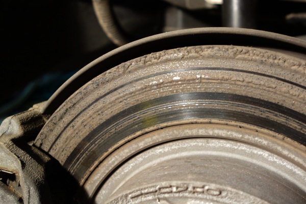

Ampera-Pete hat geschrieben:Bei meinem guten Stück (3,5 Jahre, 57.000 km) sind die hinteren Scheiben übelst verrostet. Wenn ich stärker bremse, gibt es laute Geräusche und das ganze Auto vibriert.
Habe nächste Woche einen Werkstatt-Termin. Dann werden die Scheiben wohl ausgewechselt werden müssen.

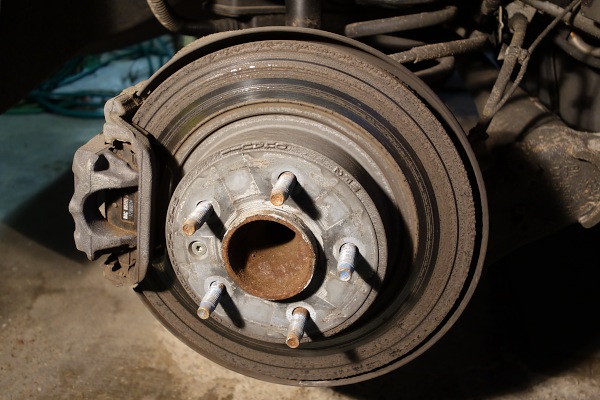

So, mein Ampi ist aus der Werkstatt zurück:
Scheiben und Bremsbeläge hinten mussten komplett getauscht werden. Mit Überdrehen der Scheiben und Überziehen der Beläge war nichts mehr zu machen. Der Rost saß schon zu tief:
Auf der Rückseite sahen die Scheiben noch übler aus.
Einen Kulanz-Antrag hat Opel abgelehnt. So hat mich der "Spaß" 714 € gekostet.
