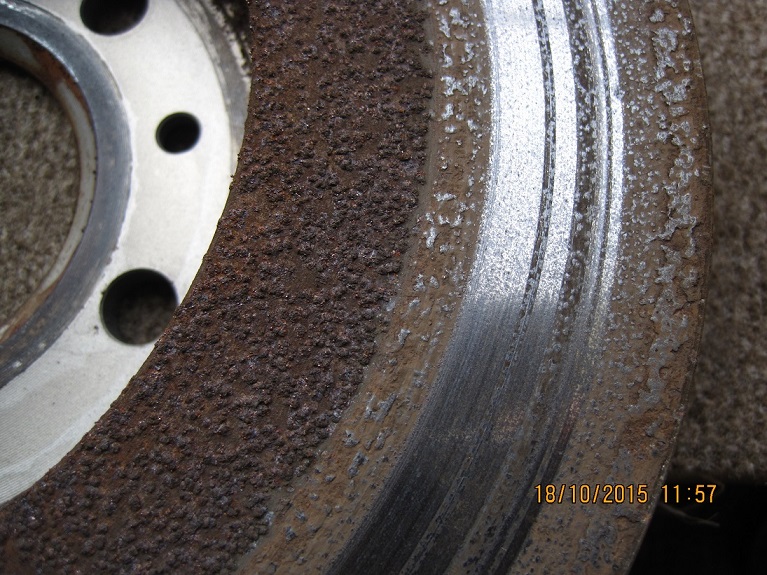

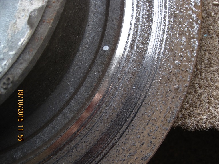

Ergebnis des Werkstatt-Besuchs: neue hintere Bremsscheiben + Beläge = 582,80 €
Ärgerlich ist nur, dass offenbar die Opel-Ampera-Werkstätte (des Vorbesitzers) bei der 1. Inspektion (1.April '15 und 41.428 km !) bei der Arbeitsposition "Sichtprüfung Vorder- und Hinterradbremsen" ein ok angehakt hat und nur auf "leicht schmierende Scheibenwischer" hingewiesen hat! :!: Und jetzt nach 1/2 Jahr und weiteren 2400 km sahen die Scheiben so aus:
hint.Bremsscheibe außen
Ich kann mir vorstellen, das auch mein Vorgänger ähnlich sparsam gefahren ist wie ich; dies ist nun das Ergebnis. :evil:
Also: entweder soll einen der Ampera zum Sparen erziehen mit seinen tollen Verbrauchs-Anzeigen (das geht ganz automatisch, fast unbewusst), dann hätte man aber das Material der Bremsscheiben entsprechend wählen sollen! Oder die ganze Sparsamkeit ist ein unnötiges und teures Hobby, solange in der Betriebsanleitung nicht steht: "Wöchentlich mind. einmal mit angezogener Handbremse starten!"
Oder? Bessere Vorschläge?
"Bei schnellen Autobahn-Ausfahrten stark mechanisch abbremsen" würde bei mir nicht ziehen, ich fahre nur selten Autobahn.
Auf Eure Kommentare bin ich gespannt,
viel Spaß beim Bremsen!
von Gestern
Re: TÜV-Durchfall
Verfasst: 18. Okt 2015 13:06
von Markus Dippold
Boah, sehen die übel aus.

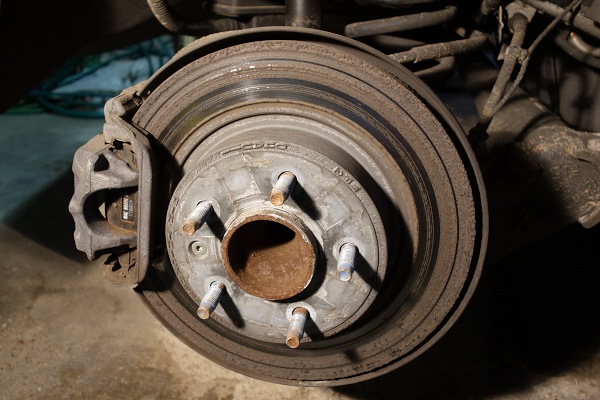

Dagegen sind die an meinem Ampera praktisch jungfräulich (75000km als "Ein-Pedal-Fahrer").

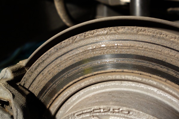

Beim zweiten Bild würde ich fast sagen, daß der Bremsklotz schief drin war. Das sieht schon etwas komisch aus, außen ein halbwegs glatter Bereich, innen jede Menge Rostbeulen.
Wenn ich in den Herbstferien die Winterräder drauf mache, werde ich auch mal versuchen, von der Innenseite Bilder zu machen. Außen sowieso, das ist ja kein Problem.
Re: TÜV-Durchfall
Verfasst: 18. Okt 2015 14:05
von he2lmuth
So etwas habe ich noch nie gesehen.
Re: TÜV-Durchfall
Verfasst: 18. Okt 2015 15:21
von mainhattan
Das ist ja echt übel :shock:
Trotz der drei Jahre und 44.000 km, auf dem zweiten Bild schauen die Blasen, welche von den Belägen angeschliffen wurden, blank aus. Das sieht mir so aus, als ob man da bei den Scheiben teilweise mit Rohlingsoberfläche gearbeitet hat.
Also da sollte meines Erachtens Opel etwas kulanter sein. Irgendwo hatte ich hier im Forum gelesen, dass die Scheiben regelmäßig "sauber" gebremst werden. Das scheinen wohl inakzeptable Qualitätsschwankungen zu sein.
