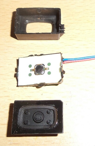

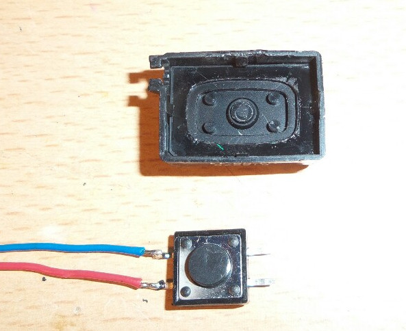

Man sieht, dass die Gummi-Umhüllung nicht mehr dicht war, aber
die Platine sieht auf der Tasterseite noch gut aus. Hilft aber nix, der Taster muss neu.
Ich habe einen "Micro-Taster" in etwas größerem Format dafür gewählt und der Funktioniert gut.
Diesen dann in das alte Gehäuse mit dem Gummi-Oberteil unten drin:

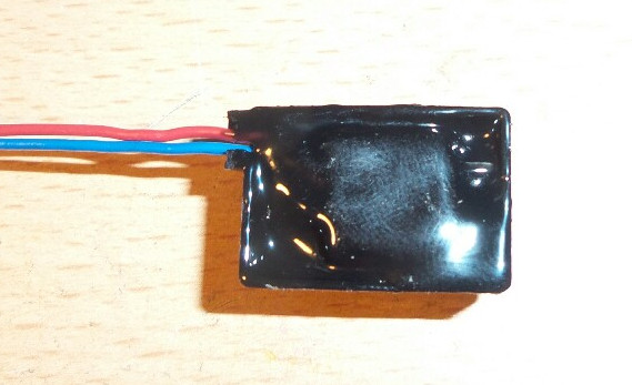

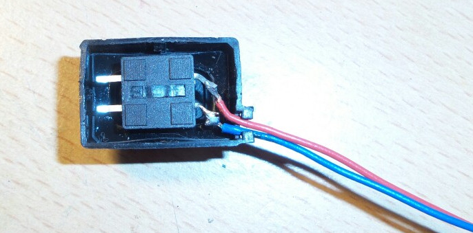

Diesen Taster habe ich dann in dem alten Gehäuse mit schwarzem Heißkleber "vergossen". (an dieser Stelle muss ich gestehen: Ja - ich heiße Christian und habe ein Problem mit Heißkleber. Aber ich bin in der Gruppe der anonymen Heißklebernutzer.)
Mit einem Heißluft-Fön Fließt der Kleber besser in alle Ecken.
Um die Kabel einfacher an den Stecker am Fahrzeug anlöten zu können habe ich die Kabel jeweils um ca. 3 cm verlängert und mit Schrumpfschlauch wieder Isoliert.
Damit dann die Griffe wieder zusammenbauen und die Haltenasen mit Heißkleber (siehe oben - allerdings diesmal farblosen. - Ich hätte sogar Rot-glitzernden Kleber gehabt. :roll: ) fixieren.
Das Verlöten am Fahrzeug habe ich nicht dokumentiert, da es gestern sch.. Kalt war und ich nicht zu lange draussen sein wollte. Aber auch dort natürlich Schrumpfschlauch, damit die Kabel wenigstens wieder etwas gesichert sind. Wenn man das Kabel abschneidet darauf achten, das Kabel auch wieder durch den "Kanal" im hinteren Teil des Griffs zu fädeln, sonst macht man es zwei mal. ;-)
Ich hoffe das hilft denen, die sich da evtl. auch heran trauen. Zeitaufwand: wenn man sich beeielt innerhalb einer Stunde. Mit etwas Geduld für ein besseres Ergebnis vielleicht zwei Stunden.

Die Taster haben eigentlich die Anschlüsse abgewinkelt zum "Durchstecken". Ich hab die einfach vorsichtig geradegebogen und danach etwas Richtung "Kabelausgang".
