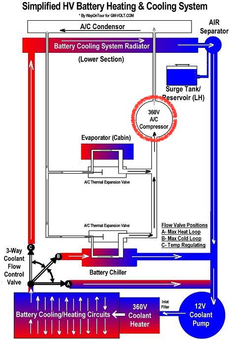

mainhattan hat geschrieben:[…] Es ist ja kein Hochvoltteil.
Der Klimakompressor wird von einem 360 Volt E-Motor angetrieben.
Re: Klimakompressor Leck
Verfasst: 16. Aug 2016 17:36
von mainhattan
Joachim hat geschrieben:
Aha...?! Dann läuft er also nur, wenn man fährt?
Verfasst: 16. Aug 2016 20:48
von Joachim
Mainhattan hat geschrieben:Aha...?! Dann läuft er also nur, wenn man fährt?
Nee, so eine antiquierte Technik gibt’s im Ampera/Volt nicht mehr. ;)
Der Kompressor wird nicht von einem der Fahrmotoren angetrieben, sondern hat einen eigenen E-Motor.
Verfasst: 17. Aug 2016 00:36
von Cyberjack
Demzufolge sollte hier die (erweiterte) HV-Garantie greifen.
