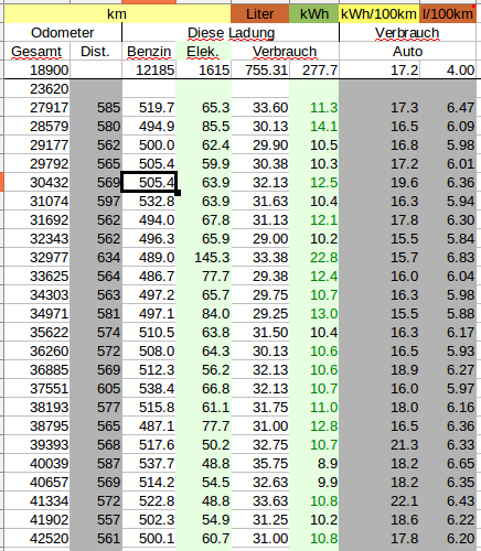

anbei meine verbrauchsdaten. ich bin die letzten monate jede woche montags jeweils ~570km hin und freitags wieder zurück gefahren. jeweils 500km autobahn mit tempomat auf 130km/h, bei der rücktour zumeist 2x stau mit je 30min. war immer 6-7h unterwegs, also 81-95km/h durchschnitt.
die letzte spalte ist der spritverbrauch ohne e-anteil, benötigte benzinmenge für die gezählten benzin-km.
bei den touren mit >12kWh e-verbrauch habe ich bei ner pause etwas nachgeladen. ansonsten sind werte über 10,5kWh darauf zurückzuführen, daß ich per berg-modus immer für 20-25km e-reichweite gesorgt habe für staus und die reststrecke nach verlassen der autobahn bis zum ziel.
beste reichweite mit einer vollen batterieladung und vollem tank waren 605km - nicht schlecht für 130km/h. ;)

Nachdem ich mir die Zahlen von Obelix etwas näher angesehen habe bin ich wieder einmal erstaunt.
Ich finde nämlich keine Korrelation zwischen Rex Einsatz in Mountain Mode und Spritverbrauch. Unter der Annahme dass elekrtrischer Verbrauch >10,5kwh<12kwh durch den Rex erzeugt wurde sehe ich keine signifikante Abweichung im Benzinverbrauch, welche nicht auch durch Fahrweise oder Gelände verursacht worden sein könnte.
