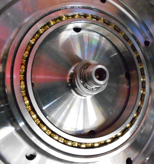

Bild. :mrgreen:

Worauf (im Bild ) sollte ich achten ?

nur mal so ein bild vom bösen lager. :mrgreen:
oder hatte ich das schon gepostet?

Michel-2014 hat geschrieben:
Den schönen, glänzenden Messingkäfig kann man nur beim guten, getauschten Lager sehen.
Das hier wäre z.B. ein böses Lager mit Nylon:

Danke, genau darauf hat meine Frage abgezielt ;-)

das gezeigte messinglager oben ist übrigens auch defekt.
