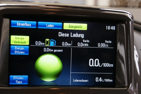

Hi Jürgen,
wenn die DIS-Anzeige (die in der Mitte) anzeigt Diese Ladung 0,0 km und 0,0 kWh Verbr. ist oder war die Batterie vollgeladen und die Ladung ist oder war beendet. (siehe Photo)
Anzeige bei Ladung beendet
Gruss
Klaus

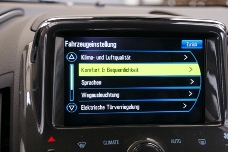

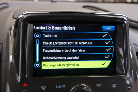

Hi Jürgen,
zum Abschalten der Alarme drückst du bei eingeschalteter Zündung (Power On muß leuchten), auf der Mittelkonsole Config. Danach Fahrzeugeinstellung, Komport & Bequemlichkeit, dort kannst du die Häkchen Diebstahlwarnung Ladekabel und Warnung Ladeenergieverlust durch antippen jetzt entfernen oder setzen. (siehe Fotos)
Danach kommst du über die blauen Zurück Butons (rechts oben) wieder zum Anfang. Keine Angst, ist ganz easy.
Gruß Klaus

Klaus hat geschrieben:
Hi Jürgen,
Gruss
Klaus
Hallo Klaus, danke für deine Fotos mit perfekter Beschreibung...!
-Ich saß bis dato im Auto, und habe "Ladeüberwachung gespielt" :-)
Ich hab brav -wie von dir beschrieben- Diebstahlwarnung Ladekabel und Warnung Ladeenergieverlust- entfernt, war eigentlich einfach, nur gewusst wo/wie...
Es standen bis dato 46 km elektrisch zu -verfügung, und es wurde eine Urzeit angezeigt, deren Ladeende in 65 Min erreicht sein würde...
Somit habe ich den Ladestecker wieder hinein gestöpselt.
"Diesmal gab es keinen Alarm", und das Ladeende wurde "bereits nach 60 Min" erreicht.
Bei Ladeende gab es ein Geräusch -in der Ladestation oder wo?!, -und die grüne Lampe fing an zu blinken.
Überrascht war ich über die "Nullstellung" aller Werte (wie auf deinem Foto), deine Fotos habe ich ja erst im Anschluss erblickt...
