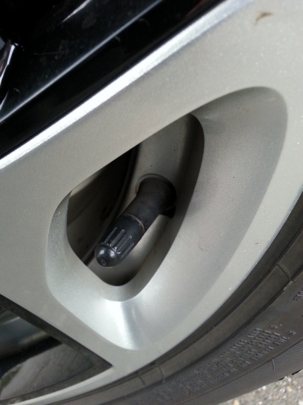

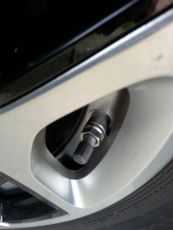

Vielleicht liegt es auch an den unterschiedlichen Sensoren (siehe Bilder).
Andererseits: Letztes Jahr im Herbst, vor dem Rädertausch, gab es damit keine Probleme.
Bin gespannt, wie der FOH damit umgeht. Beim Enlagern in das "Reifenhotel" haben die Sensoren schließlich noch funktioniert.

Sahen die vor dem Einlagern auch schon so aus? Solche tpms-sensoren habe ich noch nicht gesehen. Muss aber nix heissen. Gibt viel was ich noch nicht gesehen hab.

das Problem wurde vom FOH gelöst.
Vier neue Sensoren eingebaut (die alten hatten alle ein schwaches Signal) und die Warnmeldung war nach kurzer Fahrt weg.
