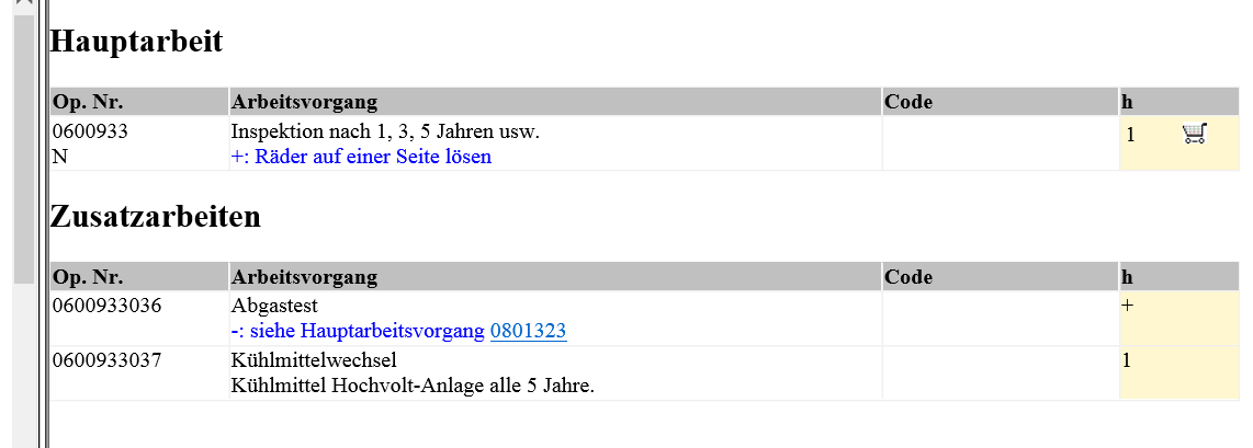

- slv rider
- Beiträge: 417
Re: Tausch der Batteriekühlflüssigkeit
eine stunde gibts nur noch. diuese geizhälse...
siehe bild.
siehe bild.
- 1 - Kopie.png (23.22 KiB) 5598 mal betrachtet
Michel-2014
- Beiträge: 2392
Was sagt mir Dein Bild ? Das der Kühlmittel Wechsel nur eine Arbeitsstunde kosten darf ? Dazu kommt dann doch das runterfahren und schon sind es wieder die 2x 128€ plus rosa Wasser für 35€

- slv rider
- Beiträge: 417
eine stunde komplett.Michel-2014 hat geschrieben:Was sagt mir Dein Bild ? Das der Kühlmittel Wechsel nur eine Arbeitsstunde kosten darf ? Dazu kommt dann doch das runterfahren und schon sind es wieder die 2x 128€ plus rosa Wasser für 35€
Und ich dachte ich hätte es endlich mal kapiert
ein deaktivierung der hochvoltung (
- slv rider
- Beiträge: 417
zwecks bremsenprüfung ein rad pro achse abbauen.......Michel-2014 hat geschrieben:PS. Noch eine "blöde" Frage: was soll denn "Räder auf einer Seite lösen" sein ?
ähm, quatsch weil macht eh keiner und zur wirklich korrekten kontrolle reicht ein rad pro achse nicht.
haben sich die inschinöre aber nu mal so ausgedacht.
