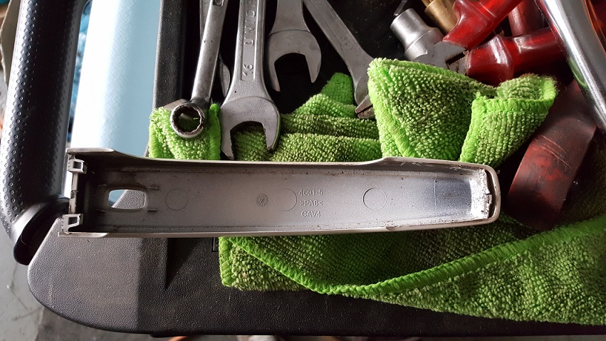

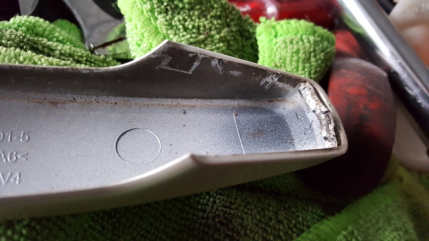

Ja so weit so leicht. Aber wie bekommt man den Griff auseinander ohne was kaputt zu machen. Um an den knopf zu kommen reicht's ja nicht den Griff abzubauen.
Also wenn's da einen Sachdienlichen hinweis gibt.... Her damit.
welbach
Beiträge: 104
Registriert: 20. Sep 2015 11:22
Wohnort: Niederösterreich
Re: SUCHE Defekten Türgriff aussen
Beitrag von welbach »
Eigentlich ist der Griff nicht zum wieder auseinandernehmen konstruiert, aber mit dem Schraubenzieher
kann man vorne innen ansetzen, dann geht das, allerdings sicher nicht öfter als 3 mal :))
ich geh mal fotos machen
