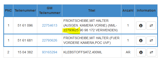

War auch mein Gedanke, wenn auch Carglass & Co. nicht liefern können. Bevor das Auto still gelegt wird, diesen Weg einschlagen. Maße der Scheibe sind ja identisch, ob dann dort eine Kamera ist oder nicht sollte komplett egal sein.
Langsam häufen sich die schlechten Nachrichten zur Teilverfügbarkeit :cry:
edit: Habe gerade mal auf einer der bekannten Seiten nachgeschaut. Die Originalnummer ist NML "Nicht mehr lieferbar". Es ist aber eine Ersatznummer angegeben. Dem Opelhändler würde ich zwar zutrauen, dass er diese Info kennt, ist aber vlt trotzdem einen Hinweis wert.
