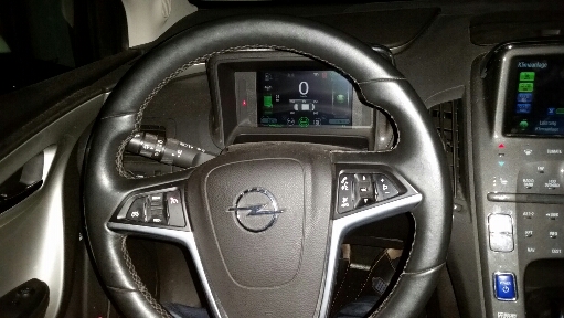

Andreas Ranftl hat geschrieben: 10. Dez 2018 22:08 Bei mir isses so-unter 10 Grad Vorklimatisierung 10min vor Fahrt-dann min.bei max.sitzheizung und Lenkradheizung-alleine ideal ohne Innenraum heizen.Auch bei minus 20 Grad das gleiche,ich war schon über 2 Jahre nicht mehr krank ;)
Bei Gästen ECO oder Defrost/Stellung oben,mitte.
Hallo Andreas,
habe mir ein lenkrad mit heizung vom Opel Mokka und neue wickelfeder für lenkradheizung besorgt. Da beim Mokka die bedienung im klima regler in der mittelkonsole eingeschlatet wird, muss ich mir was alternatives basteln. Wie hast du das ein/aus schalten bei deinem nachrüst lenkrad gelöst?
Grüsse aus dänemark.

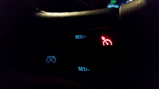

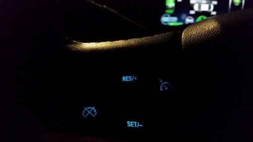

Die kontakteinheit war schonmal umsonst rausgeworfenes Geld.Die Pins sind in deiner Einheit übrig und können zur Versorgung verwendet werden.bitte 2 für plus und 2 für minus +1 Masse vorhanden kannst du verwenden.Das muss sein sonst wirds warm und Ansteuerung des Airbags ist nicht lustig.BITTE VORSICHT nur wenn Fachkenntnis und Respekt vorhanden umbauen.Zur Ansteuerung reicht Masseimpuls per Taster Tempomat li.innen am Lenkrad.Der Tempomat bleibt standby per Lötbrücke und im Schalter Raste ausbauen und eine kurze Feder einbauen.Schon wird aus einem Schalter ein Taster.Das Steuergerät Heizung hat einen Ausgang LED,die baust du hinter die Taste.Aufgeheizt wird in 20 sec. auf genau 32 Grad mit 5 Volt pwm. Anbei Bilder Lenkrad Zafira C und Tasten .

Andreas Ranftl hat geschrieben: 18. Dez 2018 19:55 2018-12-18 20.32.03.jpg2018-12-18 20.31.35.jpg2018-12-18 20.31.02.jpgDie kontakteinheit war schonmal umsonst rausgeworfenes Geld.Die Pins sind in deiner Einheit übrig und können zur Versorgung verwendet werden.bitte 2 für plus und 2 für minus +1 Masse vorhanden kannst du verwenden.Das muss sein sonst wirds warm und Ansteuerung des Airbags ist nicht lustig.BITTE VORSICHT nur wenn Fachkenntnis und Respekt vorhanden umbauen.Zur Ansteuerung reicht Masseimpuls per Taster Tempomat li.innen am Lenkrad.Der Tempomat bleibt standby per Lötbrücke und im Schalter Raste ausbauen und eine kurze Feder einbauen.Schon wird aus einem Schalter ein Taster.Das Steuergerät Heizung hat einen Ausgang LED,die baust du hinter die Taste.Aufgeheizt wird in 20 sec. auf genau 32 Grad mit 5 Volt pwm. Anbei Bilder Lenkrad Zafira C und Tasten .
Super, vielen dank für die Anleitung.
Werde über weihnachten ein bischen basteln.
