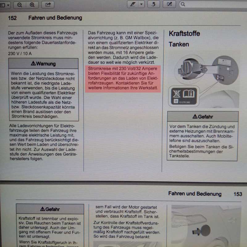

vielleicht habe ich das nicht richtig verstanden, aber warum sollten sie da was über 32 A schreiben und dan noch dazu schreiben das man die Werkstatt konstatieren soll ?
- Markus Dippold
- Beiträge: 4603
Re: 240V 32 A
Da steht nix davon, daß der Ampera mit 32A laden kann.
Damals ... in den Anfängen des Ampera ... war es so, daß die Werkstatt einem bei der Installation der Opel-Wallbox behilflich war .. hätte sein sollen. Aber die Werkstätten hatten davon praktisch gar keine Ahnung, so meine Erfahrung.
Ich verstehe den Hinweis so, daß man in die Garage besser eine 32A-fähige Leitung legt, um dann noch etwas Puffer für Licht, Staubsauger etc. über zu haben, wenn der Ampera bereits mit 16A lädt. Das ist die Flexibilität ...

Re: 240V 32 A
"""Flexibilität für das zukünftige Laden von Elektrofahrzeugen""".
DAS steht dort zu lesen.
Einen Staubsauger oä dürfte man dort nur dann anschließen wenn 10 oder 16 A Sicherungen in der Garage neben der Wallbox verbaut werden. Nicht jedoch an eine mit 32 A abgesicherte Leitung.

Re: 240V 32 A
Ich versteh es eher so dass man seinen Garagenanschluss schon mal ausreichend dimensionieren soll um dann auch das nächste Elektroauto mit vermutlich fortschrittlicherer Ladetechnik zu laden.
Da steht nichts vom Ampera und noch nicht mal von Opel.
Dass auch das Nachfolgemodell an AC kaum schneller laden kann hat zu dem Zeitpunkt aber wohl niemand erwartet

Zegler
- 16 kWh - fährt
- Beiträge: 52
- Registriert: 25. Aug 2017 07:21
Re: 240V 32 A
@STdesign: gutter pdf link, danke ...
@ he2lmuth: hmm ja richtig ich verstehe was dort steht, aber wenn man einen Akku über nacht von 0 auf MAX aufladen kann und das in 6 stunden mit 10 A dann braucht doch keiner einen 32A Anschluss. Und an die Zukunft zu denken ist 11kW 3 phasig genug. Mann braucht kein 32A. Die Betriebsanleitung ist doch für Ampera EU geschrieben. Also warum dann 32A, US ok, aber EU (nur öffentliche ladestationen die 3 phasig 22kW angelegt sind).
@Markus: ja ok jetzt ist mir das klar, mich hat das wort WERKSTATT auf die andere Meinung gebracht, wenn es dort nicht vom Werkstatt stand dan wurde ich das auch als nur information anerkenen.
Und wie ich schon im erstem post dieses thread geschrieben habe, ich habe die Werkstatt kontaktiert und die haben mir dort nach Erkundigung bei Opel gesagt das es am Anfang ging - 32A laden beim Ampera (nicht über ladeziegel - nur öffentlich an der ladezeule) aber mit neueren SW update und nach 2013 Baujahr ist dann nur 16A möglich. Warum, das hat er mir nicht sagen können. Und weil ich persönlich keinen menschen kenne der bei Opel (Ampera) aktiv war (ist) habe ich gedacht das hier jemand so ist
und mir das bestätigen kann.
Das wir uns verstehen, ich weis das der ampera AKTUEL maximal nur 16 A laden kann
und wie es aussieht wird es dabei bleiben
