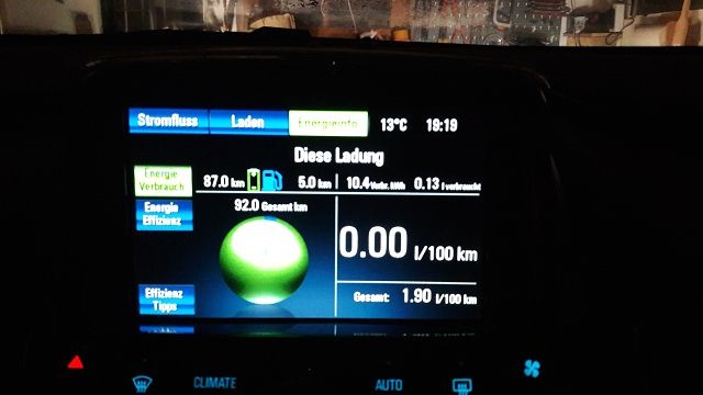

Auch ich habe soeben den Adapter getestet und hat funktioniert.
Ich bin sehr begeistert von der App. Bei mir schaltet sich der Rex normalerweise bei ca. 20% Akkukapazität hinzu. Als er ansprang drückte ich Engine off und der Motor ging gleich aus. Er blieb tatsächlich aus bis 16%.
Von 20 bis 16% werden im Display die Kilometer dem Verbrenner hinzugerechnet. Beim Bild unten bin ich aber tatsächlich nur ca. 300m mit Rex gefahren.
Genial, wenn nötig bis 16% runter und dann im Winter springt der Verbrenner nicht ab -10°C (bei frühreren Modellen -4°C) an. Perfekt!!
Man kann auch gleich Engine off von Anfang an aktivieren. Interessant, ob dann trotzdem die elektrischen Kilometer dem Verbrenner hinzugerechnet werden?
Ach ja, kWh werden dann nicht mehr weitergezält.
Viele Grüße
Gerald
Viele Grüße
Gerald
