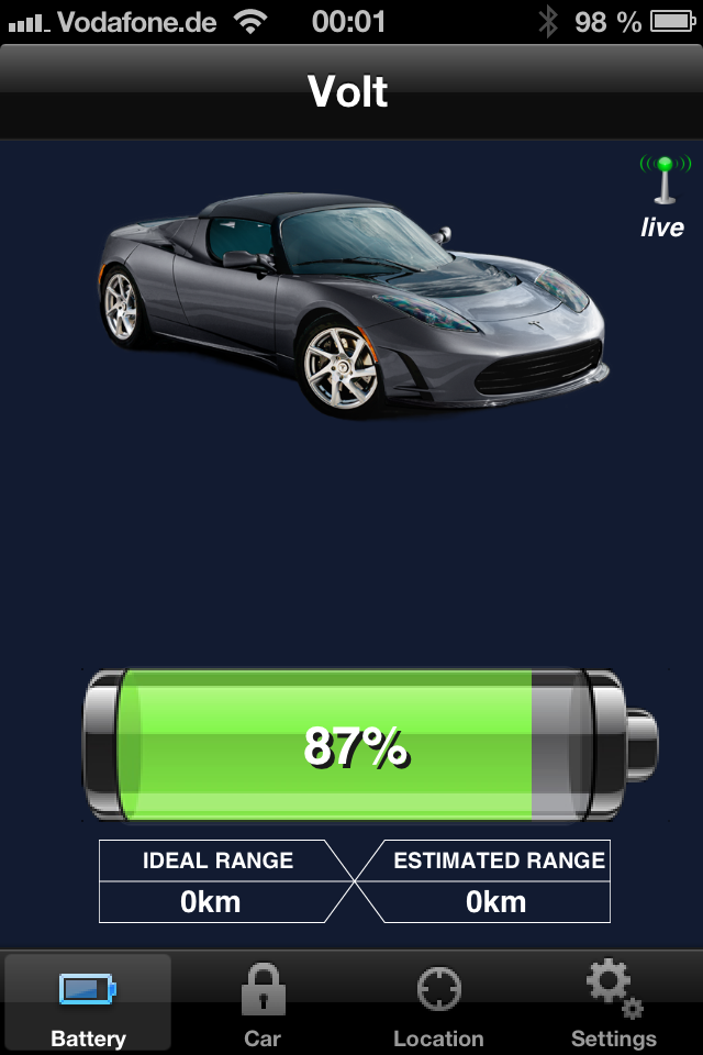

Hier mal ein Screenshot des aktuellen Stands des OVMS:
Anzeige im iPhone.
Volt voll geladen.
Dazu die Frage: 100% Anzeige des Brutto Inhalts der Batterie oder 100% Anzeige max. Ladezustand?
0% natürlich passend dazu.

Martin
Beiträge: 1839
Wohnort: Halle / Saale
Re: My Ampera APP gratis im APP-Store
Beitrag von Martin »
Hallo Michael,
sollte meiner Meinung nach die Nutzbare 'Netto'-Ladung angegeben werden mit 0-100%.
Mit dem Rest kann ich ja nix anfangen ;)
