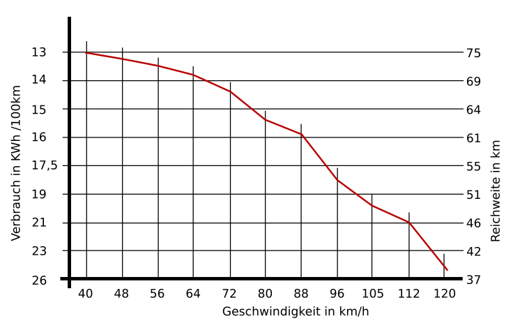

dazu gab es doch mal nen Volt-Fahrer aus den USA der die gleiche Strecke mit verschiedenen Geschwindigkeiten gefahren ist.
Das war so die Grafik (Die Werte hatte ich mal auf unsere Maße umgerechnet)
Meist hab ich mich an der orientiert wenn ich elektrisch fahre.
Bei Landstraße im Flachland und 75 km/h habe ich 5,7L auf 100 km ghehabt. Imo ist der Ampera effizienter wenn er im "mode 4" fährt, also Verbrenner, Generator und E-Motor synchron laufen. Wann dieser einsetzt konnte ich aber noich nicht wirklich erkennen (außer am irgendwann konstanteren Verbrennergeräusch)

Irgendwer hat das mal speziell für den Ampera ausgetestet (EcoDriver?).
Bis etwa 30km/h sinkt der Wert sogar leicht, weil der Grundverbrauch da noch überproportional stark eingeht. Dann steigt die Kurve bis ca. 75km/h mehr oder weniger linear an, darüber geht es deutlich steiler nach oben.
Ich schätze, das hat nicht nur mit dem Luftwiderstand zu tun, sondern auch damit, wie effizient bei welchen Drehzahlen die E-Motoren arbeiten.
Die höchsten E-Reichweiten bekomme ich mit ca. 50-60km/h (natürlich möglichst konstant) heraus.

Die Kurve versteh ich nicht.
Bei konst. 50 braucht er genau 5 kw, kommt also 100 km weit.
Bei 80 10 kw.

Einfache Physik, für doppelte Geschwindigkeit = vierfache Leistung notwendig. Schöne Grüße, Lothar
Re: Moin moin
Verfasst: 11. Mai 2019 13:38
von Andreas Ranftl
Ganz einfach bei 80km/h wird an Fahrmotor B 111kw übergeben.Also more Power notwendig.Auch wegen eurem Cw hoch 4 :geek:und dem Knick Herr Dippold :ugeek:
Hintergrund laut Opel und Prof.John Kelly,Weber Auto Youtube -dass durch intelligentes hin und herschalten zwischen Motor A und B mehr Reichweite möglich ist-was bei bravem Fahren durchaus stimmt.
Und im Bergmodus wird nicht sinnlos verbrannt sondern ordentlich gepuffert,es wird 3-facher Batteriepuffer bereitgestellt als bei normal-natürlich gehts mit der Drehzahl mal durch die Decke wenn aus dem Hügelchen ein Pass wird.
