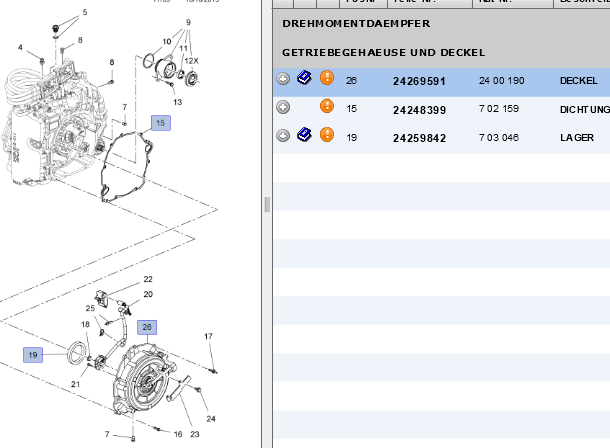

- Andreas Ranftl
- Beiträge: 1210
- Wohnort: 83377 Vachendorf
Re: Problem Lagergeräusche,Bilder vom Lager, Reparatur
Hier aufgrund der Anfragen noch die Teilenummern
