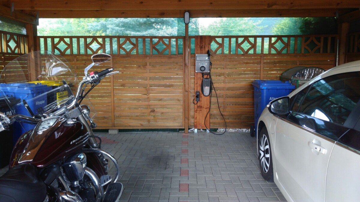

so sieht meine Multifunktions-Ladesäule jetzt aus.

Hallo Obel,ObeliX hat geschrieben: 13. Jul 2021 17:55 so sieht meine Multifunktions-Ladesäule jetzt aus.
gruß Obel
sehe ich es richtig, daß Du dort auch noch das Ladegerät des Ampera hängen hast?

jupp, die wallbox stellt auch noch eine schuko-dose zur verfügung. ich könnte jetzt quasi zwei Amperas laden.
unverständlicherweise greift der hersteller die schukodose von L1 ab, also der phase, die die box auch auf den pin legt, wenn einphasig geladen wird. aber der vorteil dieser box ist ja, daß sie komplett mit standardkomponenten aus der hausinstallation aufgebaut ist. der elektriker muß nur zwei kabel umklemmen und schwupps nutzt der schukoanschluß eine andere phase und man kann bei einphasigem laden den schuko parallel betreiben.
ich lade momentan weiter über den ladeziegel. die 10A reichen ja um über nacht den akku voll zu bekommen. und so läuft die stromversorgung nun direkt über das 4mm² kabel und nur eine schukodose, statt über die 2,5mm² verlängerungskabel-lösung mit 3 schuko-kontaktierungen wie die letzten >5 jahre. (gartenlaube -> kabel zum carport -> doppelverteiler -> ladeziegel).
