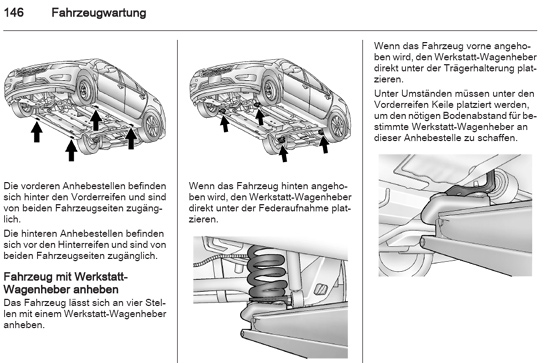

Es gibt da noch einen Unterschied, wie der Ampera angehoben werden darf. Hebebühne oder Werkstattwagenheber (der muss dann auch noch unter den Wagen passen)
Meine Winterräder lagern beim FOH.
Aus der pdf-Anleitung

Joachim hat geschrieben:
Die Positionen zu finden ist nicht schwer, es gibt nämlich halbrunde Aussparungen im Kunststoffschweller.
Gerade diese Aussparungen in der Schwelle, sind nur für eine Hebebühne gedacht. Weshalb für ein Werkstattwagenheber andere Punkte vorgesehen sind weiss ich nicht.
(Seite 145/146)

EcoDrive hat geschrieben:Weshalb für ein Werkstattwagenheber andere Punkte vorgesehen sind weiss ich nicht.
Hi Peter
Da kann ich vielleicht die Erklärung liefern.
Die Punkte für den Wagenheber liegen genau dort wo die auch die Seitenverkleidung ist. Wenn man den Ampera dort mit einer Hebebühne anheben würde, könnte man diese Verkleidung nicht mehr demontieren.
Eine andere Vermutung wäre, dass die Karosserie an diesen Stellen zwar stabil genug ist für einen Wagenheber (die anderen drei Räder stehen am Boden und tragen dort das Fahrzeug). Beim anheben mit einer Hebebühne an diesen stellen könnte sich die Karosserie vielleicht verziehen.
Die Aufnahmen für eine Hebebühne liegen an Stellen des Fahrwerks, welches im Fahrbetrieb doch teilweise recht großen Belastungen ausgesetzt ist. Diese Stellen sind also besonders stabil und tragen permanent das gesamte Fahrzeug.
Gruß Chris

Hallo Chris
Danke. Ich habe die Anleitung so verstanden, dass es umgekehrt ist, die Punkte in der Türschwelle sind nur für die Hebebühne.
Könnte es nicht so sein, dass hier ein Anheben eines einzelnen Rades einen Winkel mit entsprechenden Kräften erzeugt, der nicht gewünscht ist? Deshalb mit dem Wgenheber nur an den Federn.

Ach herje, das ist peinlich. Ich hab die Anleitung die du gepostet hast falsch gelesen.... *schnell verstecken^^*
Auf Basis dieser Fehlinformation habe ich nun überlegt wie es in der Praxis aussähe.
Nun ist es also genau anders herum, dann macht deine Vermutung natürlich Sinn. Aber ich frage mich trotzdem ob meine Überlegung nicht auch Sinn macht ?! *verwirrt*

Hallo Chris
Deine Überlegung macht schon Sinn, ich habe mal aufgestülpte Zusatzklötze auf dem Arm der Hebebühne gesehen, dann kommt man auch an die Schwelle ran.
