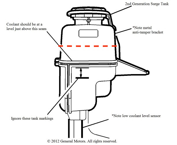

und der Coolant Behälter ist auch gut voll. Habe s gleich nach der Leerfahrt und dem halbdollen Ladezyklus gecheckt.
Steht jetzt in etwa da:
Hybrid coolant.jpg (57.38 KiB) 6561 mal betrachtet

Passt so. In der aktuellen Version ist die Füllhöhe unter dem rechteckigen Feld im oberen drittel des Behälters. Kann noch mal runtergehen, wenn die Batterie ein paar Mal warm geworden ist und ein paar Luftbläschen vom Füllen verschwunden sind.
