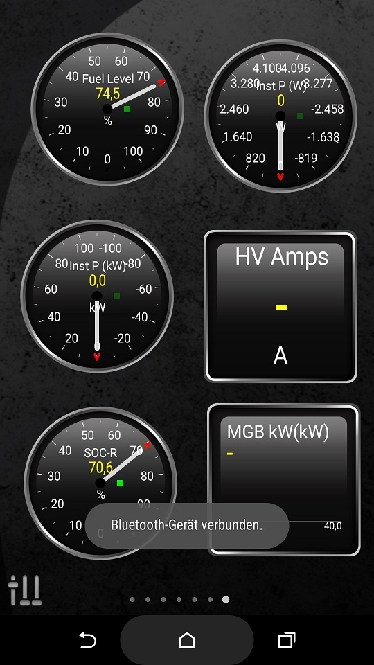

Hallo zusammen,
ich habe mir jetzt beide Sachen gekauft ... Bluetooth ODBII Adapter und die APP Torque..
Leider aber werden mir keinerlei Daten angezeigt... Woran könnte das liegen ?
Erfolgreich verbunden ist der Adapter und er gibt auch die RIchtige Motordrezahl aus...

Könnte an einem Billigadapter liegen, ist hier irgendwo beschrieben...

Hallo zusammen,
Daten wie Motordrezahl werden z.b.angezeigt... Alles andere aber nicht... Die APP gibt zwar an sie würde Daten empfangen... aber SIe zeigt mir immer den WERT 0 an ..

Alles schon lange her... Aber musste man nicht vorher auch noch die Volt PID´s herunterladen und in einen Ordner von Torque integrieren :?:

Die CSV Datei habe ich hochgeladen :)

Wie man sieht werden Daten falsch oder garnicht angezeigt bei einem Opel Astrachan geht alles Problemlos
