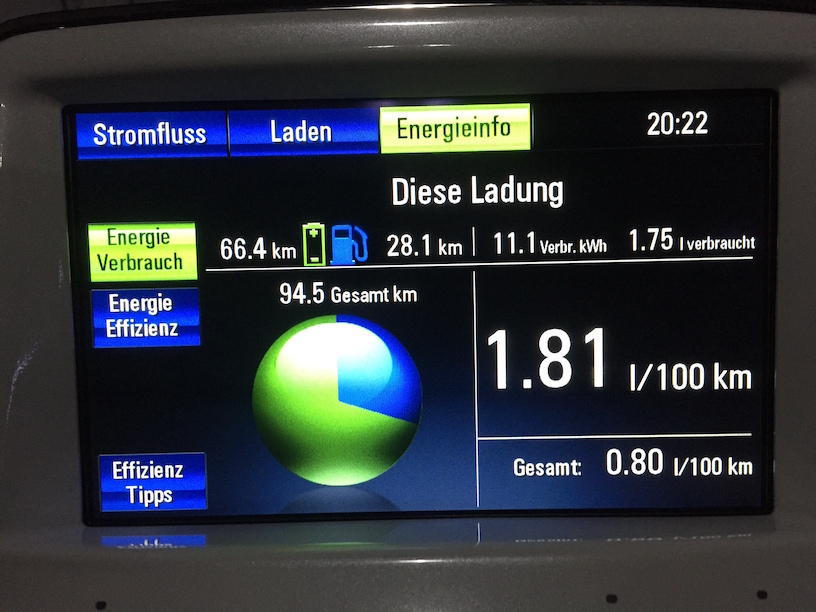

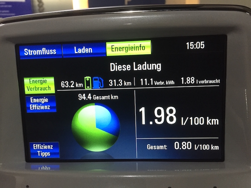

+++VORLÄUGIFE ENTWARNUNG+++mainhattan hat geschrieben:Heute waren es mal kurz 10,6 kWh - wegen Reku den Berg runter wieder auf 10,5 zurückgehüpft.mainhattan hat geschrieben: Zuvor hatte ich regelmässig 11 kWh Verbrauch gem. Energieinfo. Jetzt waren es nur 10,5 kWh![]()
Das Garagenrolltor lief hoch und in dem Augenblick ist die Batterie weg und der Tank hoch gepoppt. Hab es aber noch auf den Stellplatz ohne Rex geschafft
Nach dem nunmehr fünften und sechsten vollständigen Zyklus kann ich eine vorläufige Entwarnung geben
Samstag Mittag von zu Hause (Bad Soden) nach Mannheim, und am Abend wieder zurück.
Der Ampi zeigt wieder volle Leistungsbereitschaft
Zwischendurch in Mannheim gut 4 1/4 Stunden im Parkhaus Universität/Schloss/Mensa der PBW geladen.
Allerdings wieder einmal, analog dem Parkhaus in Frankfurt am Dom/Römer, mit Fehlermeldung
Habe den Eindruck, dass diese fest verdrahteten Typ 1 Lader nur Mist bauen.
Auf jedenfalls in standesgemäßer Gesellschaft, wobei der hanseatische i3 mit Rex auch schon ein E-Kennzeichen drauf hatte. Die A-Klasse hing an irgend so ne Spezialkabel fahrzeugseitig, keine Ahnung was das war. Infraktsrukturseitig war's jedenfalls Schuko.
- Hinfahrt von zu Hause nach Mannheim
- Test_HV_Kapa_BS_MA_20151107.jpg (199.42 KiB) 6590 mal betrachtet
- Rückfahrt von Mannheim nach Hause
- Test_HV_Kapa_MA_BS_20151107.jpg (222.26 KiB) 6590 mal betrachtet

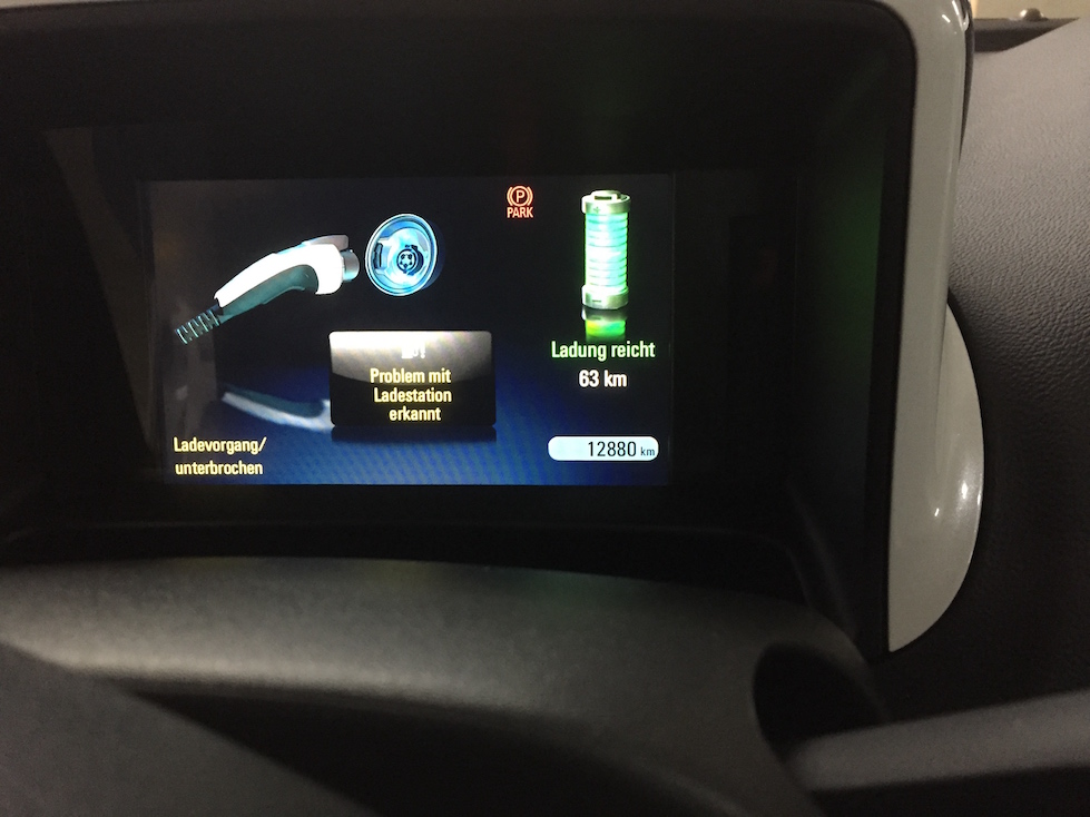

Laden in bester Gesellschaft trotz Ladefehler. Der Abbruch erfolgte aber erst, nachdem die Batterie vollgeladen war...
- Ladeabbruch
- Test_HV_Kapa_Laden_Uni_Schloss_Fehler_20151107.jpg (211.61 KiB) 6590 mal betrachtet
