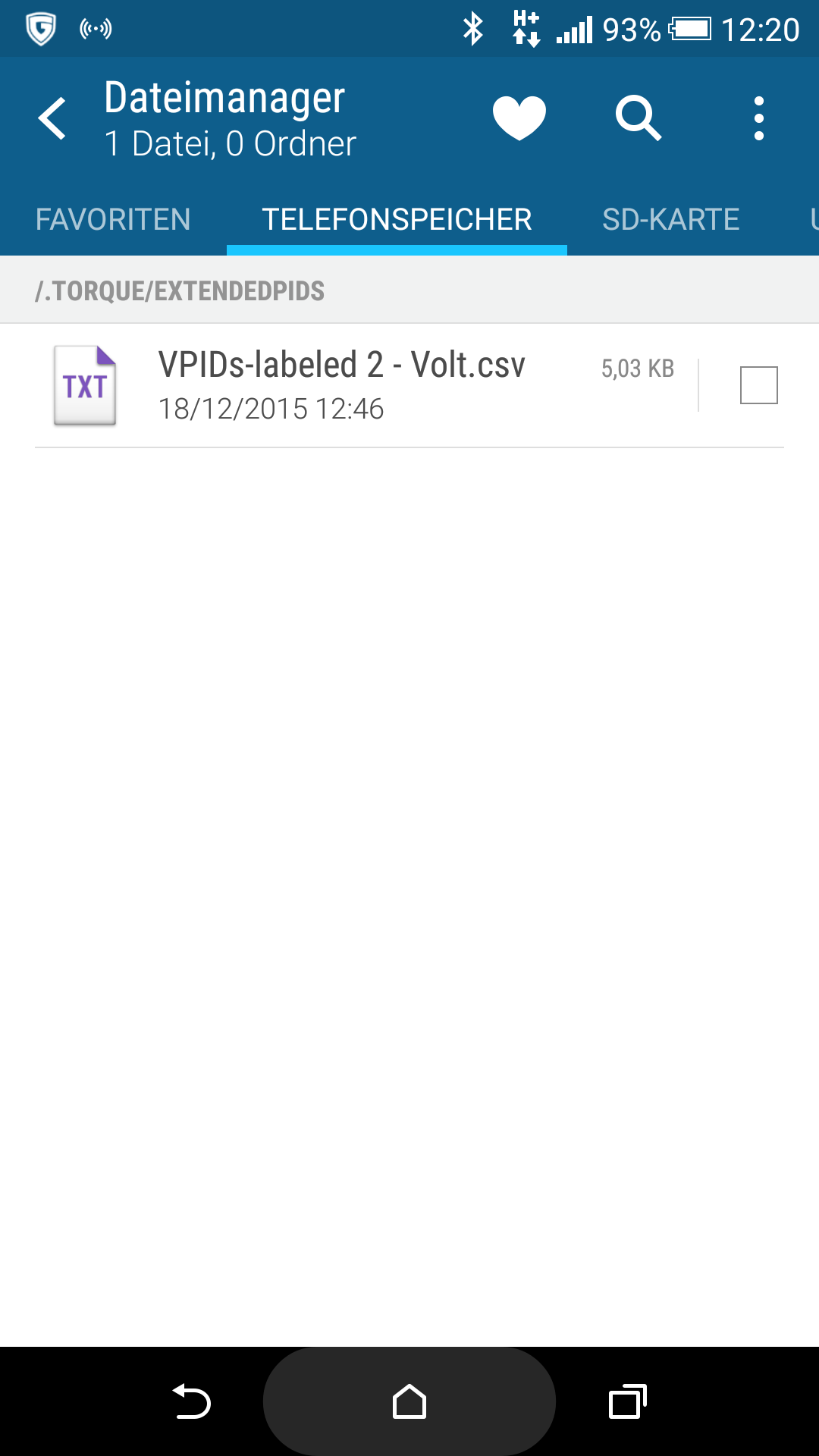

THE-EYE
- Beiträge: 195
- Registriert: 26. Jan 2015 12:38
- Wohnort: Troisdorf (Spich)
Re: Torque + ELM327 - günstige Alternative zu DashDaq
Hallo,
ich denke ich habe die PID´s in das richtige verzeichnis kopiert ... Telefonspeicher -> Torque -> extendedpids -> .csv Datei
