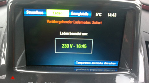

Ich mache das ähnlich wie Conrad mit dem Laden. Allerdings mit einer anderen "Technik". Der Lademodus ist bei meinem Ampera auf zeitversetzt eingestellt. Wenn ich mal sofort laden will, stecke ich den Ladestecker am Ampera ein, ziehe ihn sofort wieder ab und stecke sofort wieder ein. Dies bewirkt trotz eingestelltem Lademodus ein sofortiges Laden (1x hupen).
Hallo pebresch
Unbewusst habe ich schon mal doppelt gestöpselt und gar nicht geachtet was dann vorging :o
Danke habs heute ausprobiert und es funktioniert:
so siehts im Display aus:
