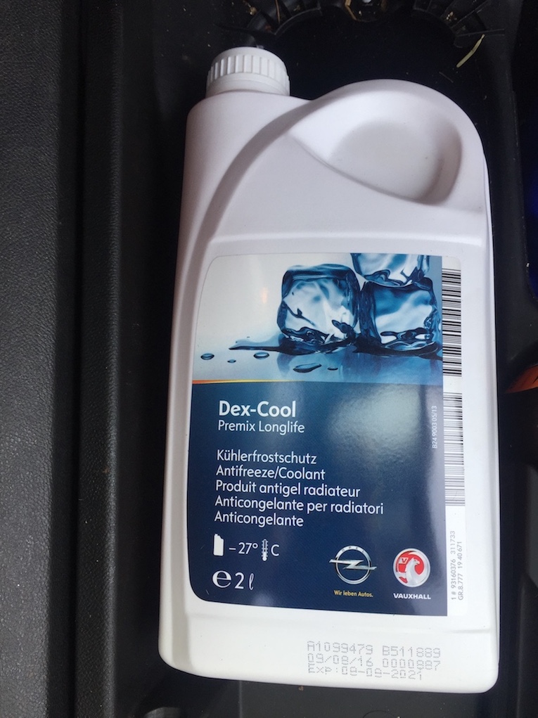

Hat wer den Kanister bzw 1liter Flasche dexcool herumstehen ?
Bräuchte die genaue Bezeichnung der Zusammensetzung der Kühlflüssigkeit.
Vermute da ist Wasser beigemischt .
Original Opel Kühlerfrostschutz Rot 5 Liter 1940678 93165162 Frostschutz DexCool https://www.amazon.de/dp/B00OZM6JYK/ref ... jzbS6EKCNY
Ob das wircklich zwei verschiedene Kühlmittel für Akku und Motor sind
bezweifle ich stark :lol:

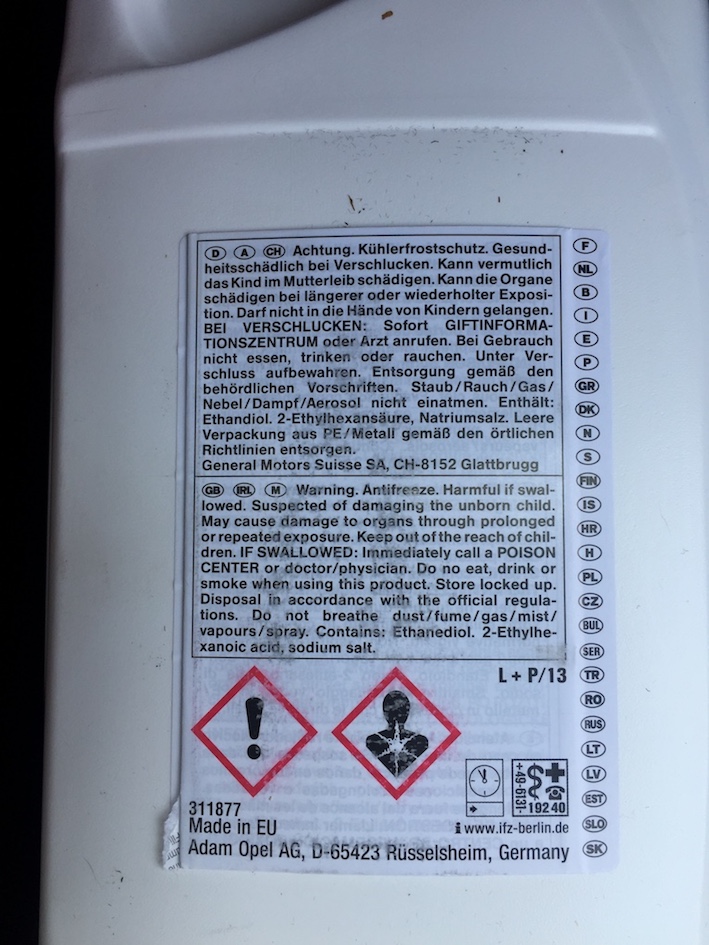

Hier 2 Bilder vom Dex-Cool
Dex-Cool HS.JPG (240.46 KiB) 6413 mal betrachtet
Dex-Cool VS.JPG (229.62 KiB) 6413 mal betrachtet

Richtig ! Dexcool ist mit ionisiertem Wasser . Für den haushaltsbegriff
Destilliertes Wasser :D .
