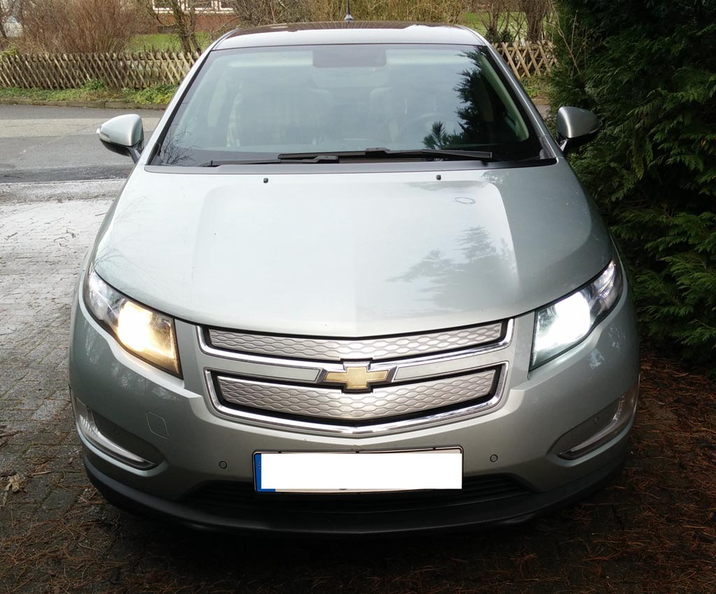

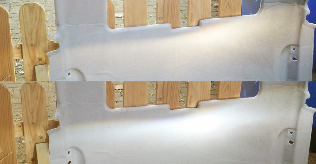

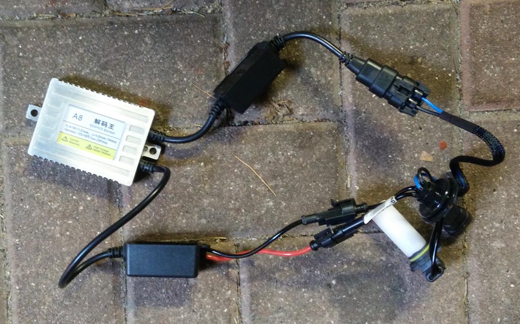

Hi !
Hab die Xenons vom Zoll abgeholt und einen kurz zum Funktionstest angestöpselt.
Erster Eindruck vom Licht: positiv, ziemlich genau die Farbe die ich treffen wollte.
negativ: Das ganze Vorschaltzeugs ist doch enorm gross & mit viel Kabellage, ist halt so, kenn ich...
Seltsam: Stecker hat andere Polung als beim Volt, ich denke aber das der Volt der "Schuldige" ist.
Kann man aber natürlich einfach drehen, hab ich gemacht.
DANN geht es auch :-)
Lampe & Vorschaltgeräte machen einen gut verarbeiteten Eindruck, das Ganze für 49 Eu + 9 Euro Zoll...
Da ich das nur ad-hoc und ohne weisse Wand vor dem Auto gemacht habe hier ein paar total nichtssagende Bilder :-) Subjektiv wirkt es deutlich kräftiger und die Lichtfarbe ist der der TFL Lichter sehr ähnlich (ich hatte 6000K ausgewählt).
Grüße,
Nils
Eine Xenon mit Tüdelütt
Vergleich am Auto, im Bild links natürlich der originale
Wahnsinnig schlecht gemachter Vergleich (und dann noch bei Tageslicht) der normalen und der Xenons...
P.S. mal sehen wann ich zum "richtigen" einbauen und dann aussagekräftigeren Bildern komme...

Um den Xenon-Brenner ist noch das Schaumstoff herum oder hat der Brenner tatsächlich eine Milchglasumhüllung? Kann doch meist nicht sein oder? Dann stirbt der doch schnell den Heldentod?
2012-2014:
2014 - er auseinander fällt:
47382 Km rest: 6,23 L/100Km
LDV: 1,0 - meiner: 1,23.
nils_heidorn
Beiträge: 225
Registriert: 28. Sep 2014 14:26
Re: Beleuchtung
Beitrag von nils_heidorn »
Klar, ist der Schutz ! Hatte das Geraffel ja auf die Pflastersteine gelegt :-)
Brennpunkt ist optisch sehr nah am "Original" zeigt ja auch die Ähnlichkeit des Scheinwerferbildes...
Nils
