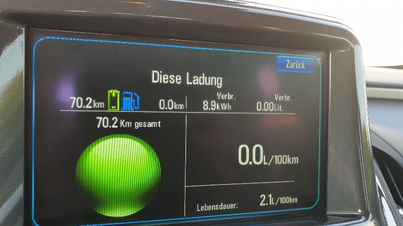

Soooo, unerwarteter Weise habe ich heute das erste Mal die 70km geknackt..61km davon Autobahn mit 95-120km/h, der Rest war Innerstädtisch mit maximal 59km/h
Komischerweise habe ich sogar 8,9kw aus dem Akku ziehen können, sonst waren es immer 8,6kw..

-->sogar 8,9kw aus dem Akku ziehen können, sonst waren es immer 8,6kw..
Habe auch das Gefühl, daß es "dynamisch" ist. Habe die aktuellste Version auf dem Steuergerät.
Hab den Akku aber noch nicht leer gefahren, sondern nur hochgerechnet.
Sofern man das so überhaupt rechnen kann.
Normal die letzte Zeit, 45 km mit ca 6.5 kwh Verbrauch, bei ca 18 km Rest Reichweite -> Da müsste ich etwa 9 kwh total rausnehmen können. 6.5/45 = 0,144 . 18*0,144= 2.6 . 6.5+2.6= 9.1
Gestern 7.7 kwh für 51km bei 15 km Rest Reichweite -> das sind 9.9 kwh total Entnahme
7.7/51 = 0,15 . 15*0,15= 2.2 . 7.7+2.2= 9.9
Wie gesagt, sofern man das so rechnen kann. Gestern war sehr warm draussen. Hat ja auch einen gewissen Einfluss.
Am 23. habe ich längere Strecke, da fahre ich den Akku auch leer. Mal schauen, wann da Schluß ist.

kW kann der Akku hoffentlich mehr.
Gemeint ist hier kWh.
Die Anzeige im rechten Display ist nur ein Schätzometer, ein Anhaltspunkt.
Beispiel:
Ich fahre mit vollgeladenem Akku (=86% SOC, mehr geht via Ladekabel nicht) los, verbrauche 300W. Dann geht es bergab und es wird rekuperiert, die Verbrauchsanzeige zählt runter auf 0. Es geht noch weiter bergab, der Akku wird bis auf 93% SOC gefüllt (mehr ging nie), aber die Verbrauchsanzeige wird nicht negativ. Fährst du den Akku leer, stehen dann im Verbrauch vllt. 10kWh drauf, weil es halt von 93% und nicht von 86% losging.
Je öfter du zwischen Fahren und Reku wechselt, desto mehr verzählt das Teil auch.
Wieviel kann man aus dem Akku rausholen?
Ohne HPCM2-Update:
Bis Bj 6/2012 9,6-9,8kWh
Danach wurde die Nettokapazität größer, da sind auch 10,7kWh möglich.
Mit dem HPCM2-Update ist es ganz grob durch die Bank immer 1kWh weniger.

Aaaalso die 16kwh sind die verbaute Gesamtleistung,von der wir nur 60% benutzen DÜRFEN,Die 80-100% sind für Rekuperationsleistung reserviert,die 20-0% Leistungsreserve für Ladungsschwankungen,Winterbetrieb,kurzfristige Temperaturänderungen,Heizbedarf.Die Chemie der Zellen verzeiht jegliches Überladen und überleeren NICHT und kann...sofort die Kapazität einschränken wenn nicht komplett verlieren.Vereinzelt zu Beginn gab es plötzlich tote Batterien,der noch nicht ausgereiften Ladestrategie geschuldet.
In den letzten Updates wurden diese Grenzen noch etwas verschärft,was ihr wohl alle mit dem Wasserstandfehler und Isolationsfehler gemerkt habt.Ein kombiniertes Update welches mehrere Sachen gefixt hat.Das Update Antriebsbatterie legt fest wie viel Leistung freigegeben wird.Das Hpcm2 ist quasi die Schnittstelle Karosserie/Antrieb und bringt mitunter die Werte aufs Display.
