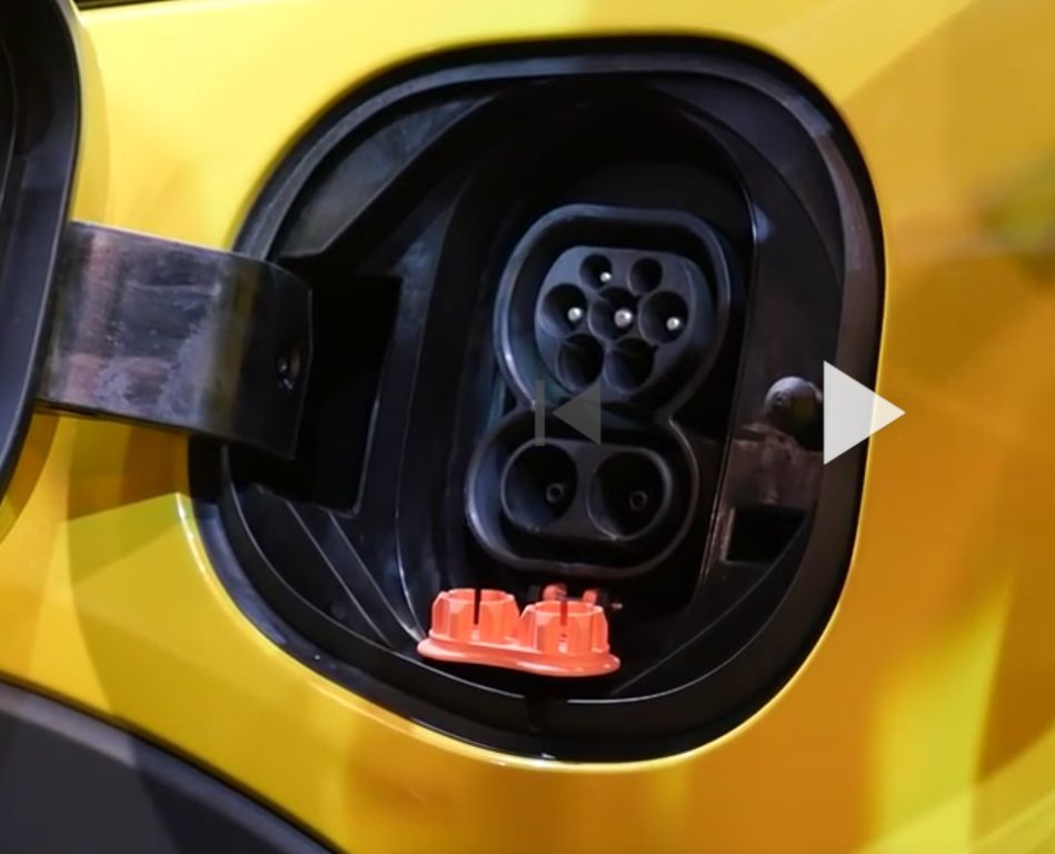

Das wars! Hier sieht man den 1-Phasigen Anschluss.
Im Video ab min 5 wird sogar extra gesagt das so ein Auto locker mit ner Haushaltssteckdose laden kann :lol:
