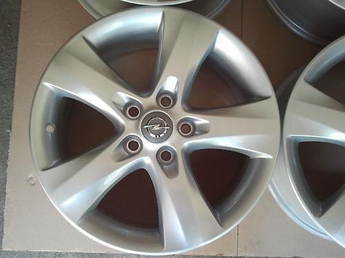

Gehen eigendlich die Original-Felgen vom Opel Astra J.
Es passen ja auch 215/55er Winterreifen drauf, sind 17", mit Lochkreis 5x115 allerdings ET44.
Sie "verschieben" sich also 6mm weiter nach innen.
Tango
- Beiträge: 1997
- Wohnort: Schweiz
Re: Winterreifen auf Stahl oder Alufelgen?
Nach innen?? geht glaube ich nicht, Weil für die 17" keine Ketten zugelassen sind. Platzmangel.huschelmonk hat geschrieben:Gehen eigendlich die Original-Felgen vom Opel Astra J.
Die ET ist ein wichtiger Faktor. Frag bei deinem FOH nach.
