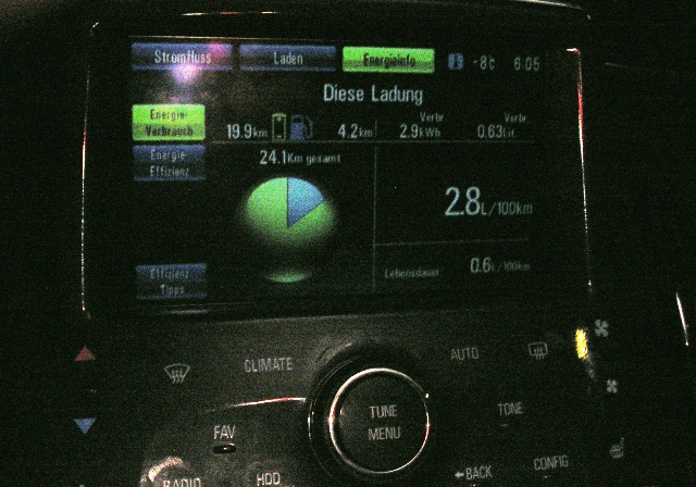

Meine Fahrt heute morgen bei -8°C (streckenweise sogar -11°C) und das Resultat das der "Verbrenner aus Temperaturgründen läuft"
19,9km -> 2,9kwh und Restreichweite 46km ist ja schon "nee Nummer" aber ...
... der RE lief 4x für 4,2 km dabei einen Verbrauch von 0,63 l ist ein "Unding" und nicht nötig !
Ich könnte "ko...tzen", fuhr heute mit laufenden Verbrenner auf den Firmenparkplatz dort habe ich eine Ladesteckdose auch zum Heizen. Gestern nachmittag schon wegen Motorwartung mit laufenden Motor vom Parkplatz, mensch Leute ist das "peinlich" gewesen. Langsam sollte Opel in "Wallung" kommen und Updaten.

Ja, huschelmonk hat Recht, für eine Kurzstrecke zur Arbeit bringt der Haltenmodus nichts. Ist natürlich abhängig von der Heizungseinstellung. Huschelmonk macht das ja etwa wie ich.
Für eine längere Fahrt habe ich hier viewtopic.php?f=31&t=543&start=120#p18843 beschrieben, wie ich die Einstellmöglichkeit des 2013er Modells simuliert habe.
Für Kurzstrecken bei Temperatruren unter -4° behalte ich die Kühlwassertemperatur im Auge, so konnte ich verhindern, dass der RE kurz vor dem Ziel nochmals anspringt. Hier beschrieben viewtopic.php?f=8&t=1584&start=10#p19367
Am frühen Morgen auf der Fahrt zur Arbeit ist der RE auf den 18km auch Fahrt jeweils 2x aus Temperaturgründen (bis -12°) angesprungen. Dass er auf dieser Strecke nur 2x angesprungen ist, hat damit zu tun, dass ich die Kühlflüssigkeit (ECT) etwas im Auge behalte und die Heizung, wie schon oben beschrieben reduziere, je näher ich dem Ziel komme.
Wenn der RE aus Temperaturgründen läuft, heizt der das Kühlwasser auf ca 66° bis 68° dann schaltet er ab. Die untere Einschaltgrenze liegt bei ca 46°. Durch das Anpassen der Heizung konnte ich verhindern, dass der RE auf den 18km ein drittes mal anspringt.
Hallo Peter,
heute morgen habe ich bereits 4km vor dem Ziel die Heizung auf LO gestellt, und trotzdem meldete sich der "Störenfried" in der "Zielgerade".
Gestern morgen kam bei mir die Wartungsanzeige (alle 6 Wochen) für den RE, die ja man um einen Tag verschieben kam. Habe ich auch gemacht, da der RE ja aus "Temperaturgründen"........
Er hat ja auch deshalb gelaufen. Aber gestern Nachmittag kam die Wartungsanzeige erneut und diesmal zählte er von 10% Wartung hoch auf 100% Wartung. Er macht einen Wartungslauf obwohl er auch aus Temperaturgründen gelaufen ist.

Dazu mache ich zwei Überlegungen.
Sobald die 6 Wochen um sind, zieht der RE die Motorenwartung durch ohne wenn und aber.
Läuft der RE aus Temperaturgründen (-4°) läuft der RE bis das Kühlwasser 66°-68° erreicht hat.
Ich vermute, dass dies den Entwicklern insofern nicht als Wartung genügt, da der RE hierbei nicht auf die Stadardtemperatur von 80°-90° kommt im Wartunglauf schon.
Der Wartungslauf hat hier höhere Priorität, damit der RE in jeder Situation seine Arbeit auch ohne stottern machen kann.
