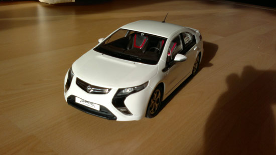

Ich habe meinen R/C Modell-Ampera am 24.12. erhalten. Er läuft, das heisst er lief. Ich musste für ein anderes Spielzeug (Enkelkind) die Batterien rausrücken, es waren sonst keine mehr da. :D

Pat hat geschrieben:Habe heute mein zukünftiges Geburtstagsgeschenk repariert ;-). Aufgrund der Meldung von Schneeflocke und caffeine (besten Dank)
Hi Pat,
Du hast mich inspiriert :-) Ich habe ihn dann auch mal aufgeschraubt. Die Platine war bei mir ganz. Also mal nach der Stromversorgung gesehen. Ein Voltmeter zeigte schnell, dass der Schalter defekt zu sein schien. Schnell rausgeschraubt -> Ohmmeter zeigte allerdings 0 Ohm bei On und irgendwas Megaohm bei Off. Also doch ganz. Nach kurzer Prüfung war klar: Die haben den so knapp eingebaut, dass wenn man die Schrauben festdreht, der Schalter ein klein wenig aus der ON-Position rausgedrück wird und damit Aus ist. Der Schlitz ist einfach nicht breit genug. Gefixt, Lenkung geht. Räder drehen nicht. Nur wildes Gerausche. Also Getriebe an der Hinterachse (Heckantrieb tstststs) geöffnet. Da waren die Zahnräder etwas auseinander gefallen. Die "Welle" eines Zahnrads lag im Getriebekasten. Meine Frau hat mit ihren zarten Finger das Kleinzeug wieder richtig zusammengesetzt. Danach Getriebe vorsichtig verschraubt. Jetzt löppt er :-)
War jetzt ne lustige Stunde :-) Meine Frau und ich hatten viel Spaß dabei. Aber das kanns ja nicht sein. Die Verarbeitung ist absoluter Mist. Zum Glück ist das Original besser verarbeitet :-)
Viele Grüße
Stefan
