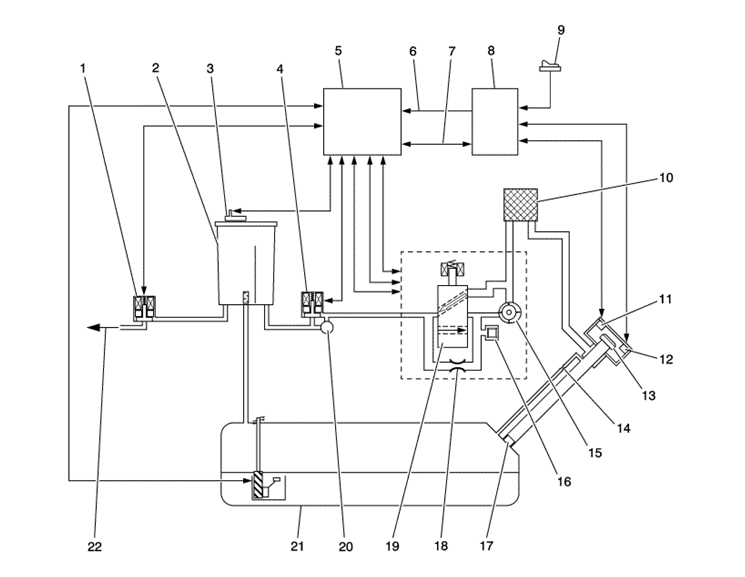

Ich hatte/habe das gleiche Problem und dann wurde eine Fehlermeldung "Tankdeckel schließen" angezeigt, obwohl er fest verschlossen war. Im Fehlerspeicher war offensichtlich auch eine Meldung. Jetzt erfolgte irgend ein Austausch an der Tankklappe und ich hoffe, dass es beim nächsten Tanken (kommt bei mir selten vor) besser funktioniert.

Kurzes Update: Die Tankentlüftung ist defekt (sic!) und eine neue bestellt. Die wird eingebaut und dann schaut man weiter, ob das Problem erledigt ist. Bei der Gelegenheit wird auch das letzte Software Update (Tagfahrlicht etc) eingespielt.
Halte euch auf dem Laufenden.

Mein Ampera war von gestern auf heute beim FOH. Die Tankentlüftung wurde getauscht (das Hauptteil), nach einigen Kilometern kam die Motorwarnleuchte wieder an
. Es wurden nun die Teile 2 und 3 der Tankentlüftung bestellt (das sind angeblich 3 Teile), wenn die da sind, mache ich einen neuen Termin aus...
Die Software Updates wurden gemacht. Auf Nachfrage wurde mir mitgeteilt, daß das Navi noch nie ein Update hatte, allerdings hat mein Ampera die Version 1152 auf dem Navi drauf. Das sollte doch 1153 sein, oder?

euer tankentlüftungssystem:
- tank.jpg (81.58 KiB) 6656 mal betrachtet
