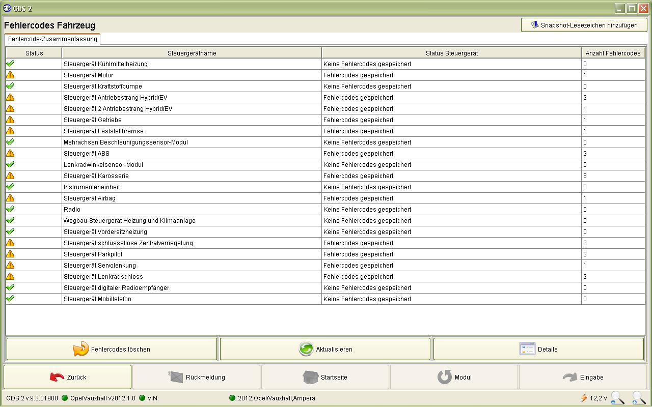

Fehlercodes auslesen und löschen nach 12V Batteriekollaps.
Edit: Während der HV Ladung wird die 12V wohl doch geladen. Wurde uns in Rüsseldorf falsch erklärt. Habe Batterielader drann und auf Gel eingestellt, lädt auch nur mit 12,3V.
