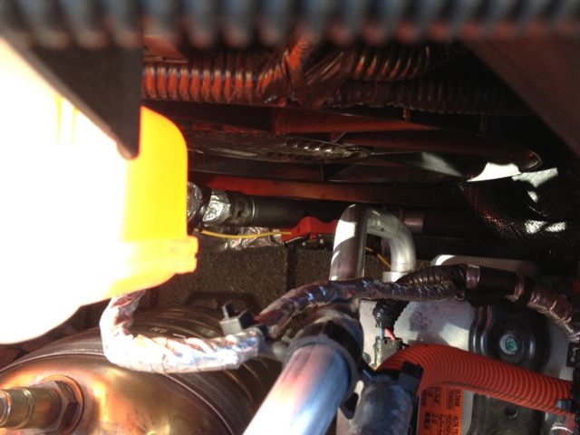

Bilder sind da :D
Infrarot und Schockeinheit

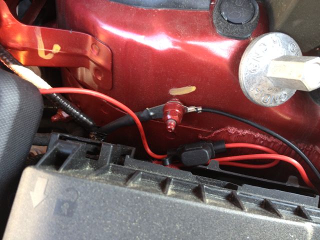

Minuspol mit Sicherung

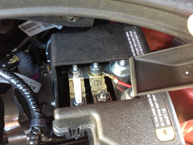

Pluspol (rotes kabel mit Ringschuh)

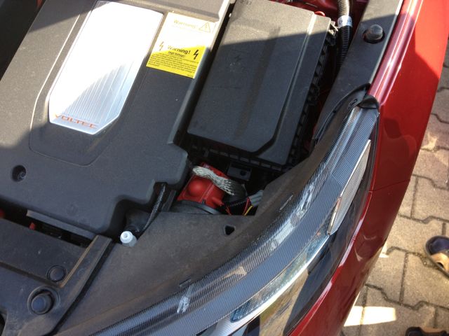

weiter geht's
die Metallplatten werden unten an den "Enstiegspunkten" montiert. Es ist von oben nur einer deutlich Sichtbar.
