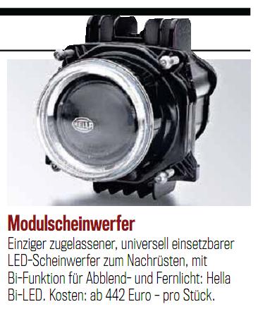

Im aktuellen AutoBild entdeckt: Bi-LED von Fa. Hella

Im Hella Katalog: http://catalog.hella.com/hauptscheinwer ... i-led.html
Leider gibt’s dort keine Infos, in welche Fahrzeuge die Lampe passt. Ausserdem keine Angabe zum Lichtstrom (Lumen). :?

Danke!
35 Watt also wie Xenon. Bei Fernlicht offenbar 2X35 Watt.
Wie die die Einsparung berechnet haben bleibt deren Geheimnis :lol:
Die Bilder zeigen identische Ausleuchtung Xenon/LED.
Xenon hat Lichtstrom 3200 lm und LED?
Dem Anschwein nach könnten die doch bei uns passen...
Brauchen wir keine Automatische Verstellung, keine Schweinwerferwaschanlage?
Mal bei Hella anrufen.
800 € plus Einbau plus TÜV oder kein TÜV?
Interessant allemal.

In einen bestehenden Scheinwerfer darf so etwas grundsätzlich nicht eingebaut werden (ABE usw. ) also wenig Aussicht auf Erfolg. Höchsten als Zusatzscheinwerfer.

Michel-2014 hat geschrieben:In einen bestehenden Scheinwerfer darf so etwas grundsätzlich nicht eingebaut werden (ABE usw. ) also wenig Aussicht auf Erfolg. Höchsten als Zusatzscheinwerfer.
Das stimmt, aber was hella anbietet ist ja ein kompletter scheinwerfer!
Der rest ist nur design und schutzgehäuse vom ampera.

"Zugelassen zum Nachrüsten" schreiben sie!
Im I Net für 600 €/St.

Die Frage ist nur, passen die in unser Gehäuse?
Ich werd Hella ein nfach mal anschreiben, die haben evtl bessere kontakte um dies herauszufinden.

Hier das Hella-Datenblatt: http://www.hella.com/municipal/assets/m ... ium_DE.pdf
Liest nicht jetzt nicht unbedingt so, dass dieses Modul für die Nachrüstung in irgendwelchen Scheinwerfergehäusen gedacht ist, sondern eher für den direkten Einbau mittels Tragrahmen.
Die Lichtausbeute wäre natürlich schon genial (siehe Fotos im PDF).
Günstigster Anbieter: 499 Euro pro Stück
(siehe http://www.ebay.de/itm/Hella-90mm-Bi-LE ... 4897.l4275)

Genau so sehe ich das auch Peter. Sowas in den original Scheinwerfer zu bauen wird nicht abgenommen. Und mir fällt kein Platz in der Front ein (lasse mich aber gern überraschen : -)
